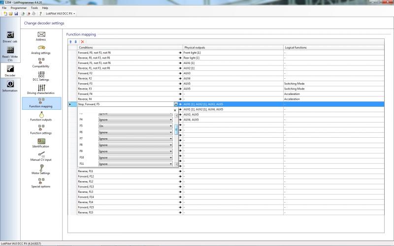

Hoe doe je de cabine verlichting aan bij stilstand? Handmatig, of kan dat ook automatisch? Is niet een specifieke vraag die bij de roco 1200 hoort, maar ik vraag het voor een andere loc. Als dat automatisch zou kunnen, zou wel briljant zijn.
  • Berichten: 6450
Re: Decoderproblemen NS1219 (Roco)
« Reactie #20 Gepost op: 26 December 2015, 10:03:05 »
Dat kan met de onafhankelijkheden. Normaal staat er overal bij de functie knoppen "Ignore" Je moet daar "Off" van maken. bv in dit geval F6 is cablight en rangeerlicht,  "drive"=On, zal resulteren in een brandend licht als F6 "aan" staat, echter alleen als de lok niet rijdt. Gaat de lok rijden, gaat het cablight gelijk weer uit.
Dit in combinatie met de onafhankelijkheden aan gegeven bij "Forward" enf "Reverse" ik heb daar aangeven welke functies "On" of "Off" moeten worden gezet.
Zo kun je er dus ook voor zorgen dat je geen lichtbeelden kunt produceren die niet bestaan conform de werkelijkheid. bv rijden met gevarenlicht. Of gevarenlicht met drie frontseinen en de twee sluitseinen.
« Laatst bewerkt op: 26 December 2015, 10:26:01 door ruudns »
