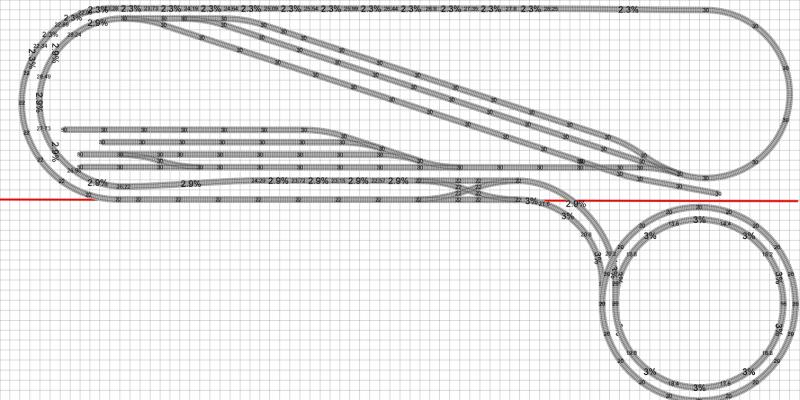

« Reactie #45 Gepost op: 07 December 2015, 23:46:09 »

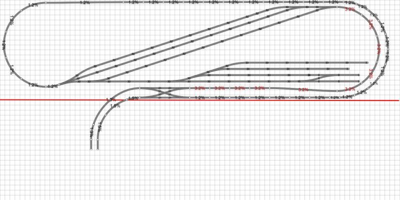

hallo,
Allereerst heb je zo een prachtig schaduwstation. daar kun je echt wat mee.
dat losse spoor vooraan is om treinen op te zetten/af te halen?
De helling van 3% in een boog kan wel eens wat wurgen worden.............................
het sporenplan boven op is wat stijfjes he op deze manier.
Is de zaak enkelsporig maken een optie?
hat kan dan allemaal wat losjes en meer natuurlijk
Meer is niet altijd mooier
succes jandcargo

« Reactie #46 Gepost op: 08 December 2015, 09:37:06 »
Bedankt voor de tips. Ik heb er ook al aan zitten denken om een kopstation te maken gezien de ruimte. Maar toen vroeg ik me gelijk af wat zou ik dan nog met goederen vervoer kunnen?
 Ik denk dat enkel spoor misschien een alternatief is wat ik serieus moet gaan uitzoeken.

« Reactie #47 Gepost op: 08 December 2015, 13:34:59 »
Als je het station dan diagonaal legt krijg je aan de perronzijde (bovenkant) een leuke ruimte vrij waar je een klein goederen-emplacement te leggen.
Een alternatief is het emplacement in de hoek rechts-onder te leggen, met een uithaalspoor naast het station en een aansluiting op de vrije baan links en rechts van het station (opgelet voor een spoor-driehoek = keerlus).
Het station kan je in een ruime boog leggen (bult naar boven) waardoor je rijtuigen ook nog eens mooi tegen elkaar aansluiten als ze halt houden in het station.
Je ziet, mogelijkheden zat.
Als je PC het heeft opgegeven moet je even terug naar de oer-technologie van papier en potlood grijpen. Dat lukt ook en het ergste dat er kan gebeuren is het afbreken van de potloodpunt  8)
Succes met de verdere uitxerking van je baan.
Frans

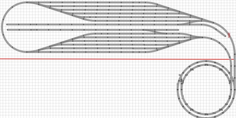

« Reactie #51 Gepost op: 08 December 2015, 22:01:54 »

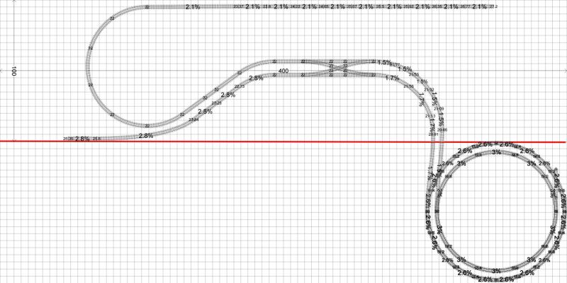

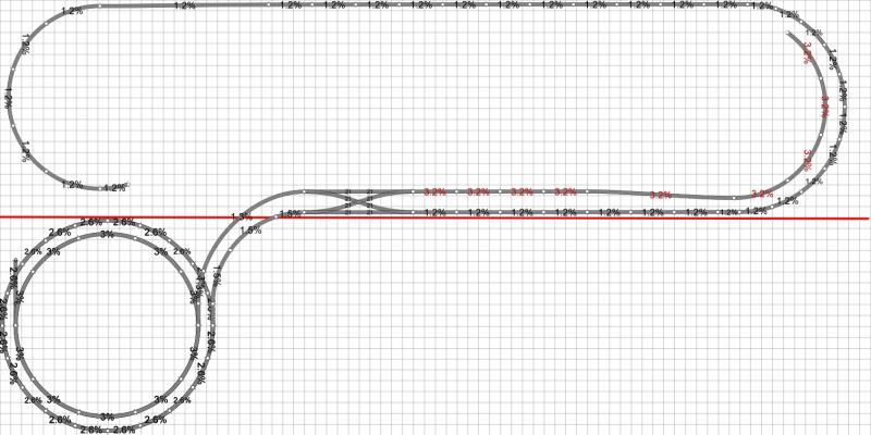

update:
Schaduw station:
Groter boog in de bocht links
Tussenlaag:
Een extra tussenlaag er bij gedaan waar de treinen van uit de spiraal beide kanten van het station in en uit kunnen gaan
Station:
Nog even simpel stations layout. kan nog uitgebreid worden.
Ik heb bij deze tekening gekozen voor enkel spoor aansluiting.

« Reactie #52 Gepost op: 09 December 2015, 11:20:26 »
Ziet er al leuk uit. Had alleen nog wat gedachten sprongen.
Schaduwstation ziet er leuk uit. Kan je mooi 10 treinen stallen. Misschien zou je in de lus nog 2 of 3 kopspoortjes kunt maken?
Verder zit ik nog even te kijken naar de tussenlaag. Het lastigste is de aansluiting op de linker kant van het station. Daarvoor heb je ongeveer 3 meter rijlengte om de hoogte te overbruggen. De tussenlaag zal dus niet zo ver van de bovenlaag zitten. Hoe denk je hier makkelijk bij te kunnen? Zal denk ik al helpen als je de kruising op de tussenlaag helemaal naar de voorkant van de tafel haalt. En zou het niet makkelijker zijn om juist de binnenste boog naar de linker kant van het station te sturen en de buitenste er mooi om heen voor de rechter zijde? Hoeft oa de buiten boog niet voor de binnenboog te stijgen (blokkeert dat je er makkelijk bij kunt).
Op de tekening van de bovenlaag heb je het spiraal ook nog staan. Maar deze stopt toch gewoon op de tussenlaag? Met andere woorden, deze ruimte heb je dus volledig vrij op de toplaag. Zou je kunnen gebruiken voor landschap. Of je zou er een klein rangeerspoortje neer kunnen leggen. Of misschien zelfs een klein extra spoortje (naar andere bestemming ofzo) die dan weer op de lus aan sluit. Kan je die laten eindigen in een kopspoortje ofzo. Moet je wel de ruimte hebben om nog een buitenbocht om het spiraal te leggen...

« Reactie #53 Gepost op: 13 December 2015, 18:32:15 »

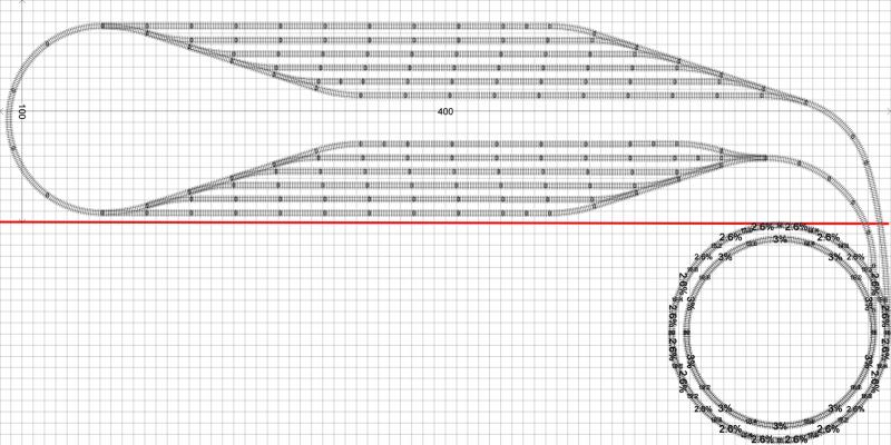

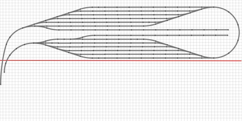

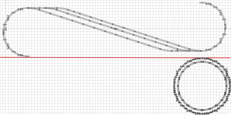

Volgende versie ;D we komen er wel ::)
Ik heb geheel gespiegeld dat is puur omdat ik denk dat het beter is in de ruimte :-X
Schaduw station met 2 lange kopsporen
De tussenlaag op 20 cm van schaduw station:
Aan gepast na de tip van Timo
Station: op 30 cm.  met extra terrein

« Reactie #54 Gepost op: 13 December 2015, 23:44:38 »
Kun je straks nog bij de 2 kopsporen in het schaduwstation?
Ik gebruikte ze altijd om goederentreinen op de baan te zetten.
Ik zie dat je ondertussen een hellingspercentage van 3,2 % in een boog hebt liggen............
Bedenk dat de wetten van natuurkunde zich niet laten (mis)leiden door wishfull thinking "van dat lukt vast wel"
succes jandcargo

« Reactie #57 Gepost op: 14 February 2016, 02:13:36 »
Ik zie  in de spiraal steeds weer hetzelfde probleem opduiken. Een kruising-/wissel kun je niet in de bocht kwijt. 1 van de 2 rails dient dan gebogen te zijn en die zijn zo niet in de handel.
Oplossing: maak aan 2 tegenover liggende plekken een klein stuk recht spoor zodat je een soort ovaal krijgt. Hierin kun je de kruising wel kwijt.
3% stijging aan de stijgende kant (buitenspoor) is te stijl. 2,5% maximum, anders blijven te veel treinen doorslippen bij het stijgen in een spiraal. Je komt dan uit op 110cm doorsnede van midden spoor tot midden tegenover liggend spoor.
Je kunt hoogte winnen door met draadstagen te werken die via een aluminium strip verbonden zijn. Aan de uiterste zijkant van je hout via boutjes en moeren vastzetten ( zo voorkom je dat de uitstekende moeren je treinen raken ).
Werkt bij mij al jaren goed.
Groet, J. Moors.
