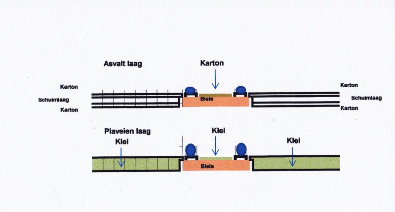

Kun je het niet zo doen als bij andere merken, zoals hier:
http://www.miniaturbahn.at/product_info.php?products_id=9481
Alleen moet het karton tussen de tongen maar heel smal zijn. Daaraan lijkt me niet te ontkomen.
Hoe ziet de bestrating om het wissel er uit? Is dat karton, schuim, papier, plastic,....
En is dat makkelijk tussen de sporen in het wissel te plakken, of zoek je juist daarvoor een oplossing?
Als dat (te dik) plastic zou zijn, zou mijn oplossing zijn: de bestrating fotograferen, afdrukken op decalpapier, dat op een velletje styreen van de juiste dikte plakken, pas snijden en in het wissel plakken.
Daarvoor zou ik dan fotolijm nemen, dan kun je het desgewenst altijd weer zonder schade aan het wissel verwijderen.
Zomaar een idee.

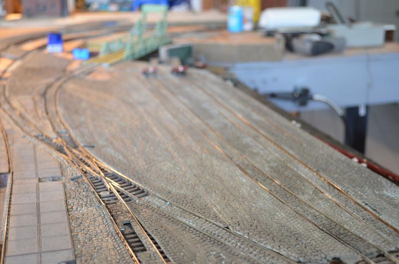

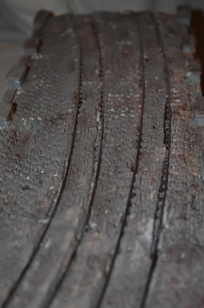

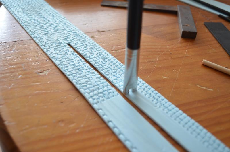

Hieronder een deel van mijn haven complex bestraat met Belgische kasseien, hierbij geen klei gebruikt maar gebruik gemaakt van HD 300 Blauw plaat van 3mm dik (een soort Foambord maar dan zonder de twee lagen karton.)
De stempels die ik gebruik heb ik gemaakt van oude kleine kunstverfkwasten zo’n kindersetje voor 3€ de haren haal ik eraf en de metalen huls die overblijft vorm ik met een klein tangetje tot een vierkantje of rechthoekje.
De stukken waar de bielzen nog te zien zijn worden nog opgevuld met DAS Klei
Een andere methode is om DAS klei te gebruiken.
Nu maak ik gebruik van onder wissel aandrijvingen maar het zelfde kan ook bereikt worden
met boven aandrijving.
Zorg er altijd voor dat de wissel tong ruimte heeft om heen en weer te gaan.
Beide methoden zijn heel goed te doen.

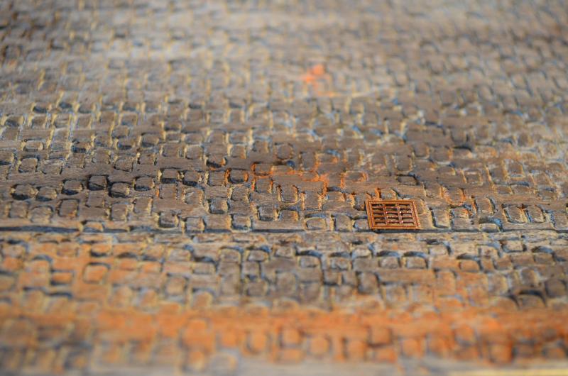

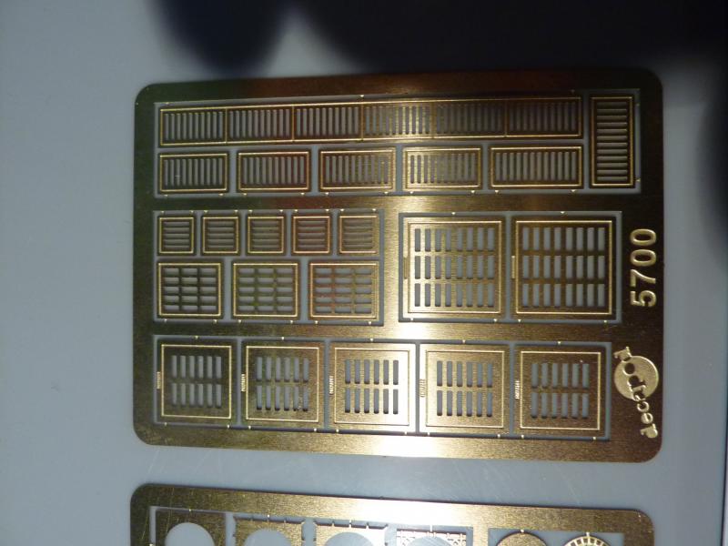

Vergeet in je bestrating geen put deksels op te nemen.
succes

Overigens de putten heb ik aan gedacht, deze zijn in N-schaal maar 2 x 2 mm (papier), ze vallen echter wel op roestige putdeksels in grijs beton.
