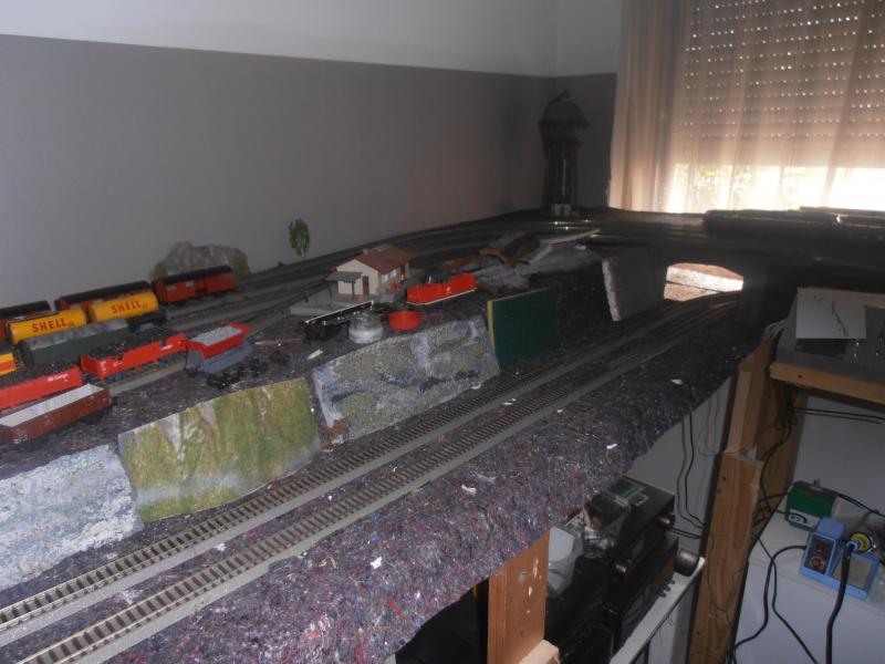

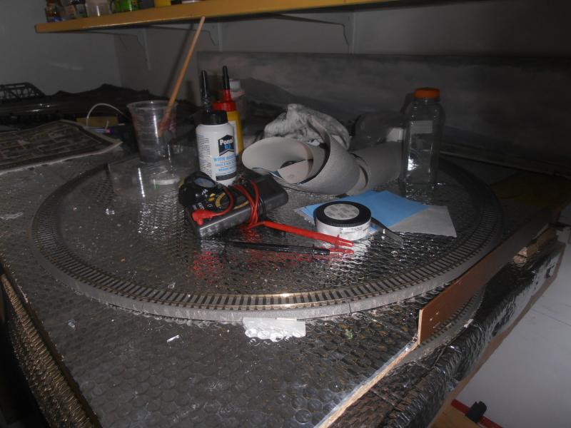

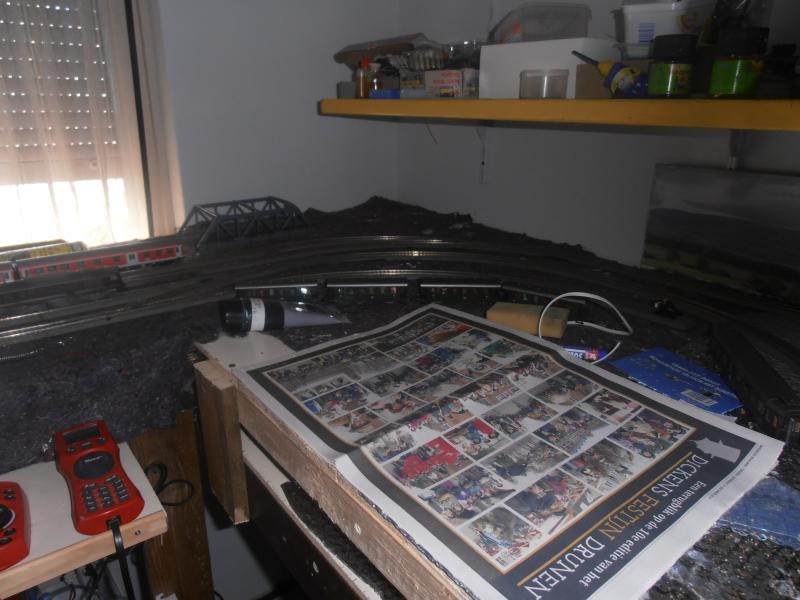

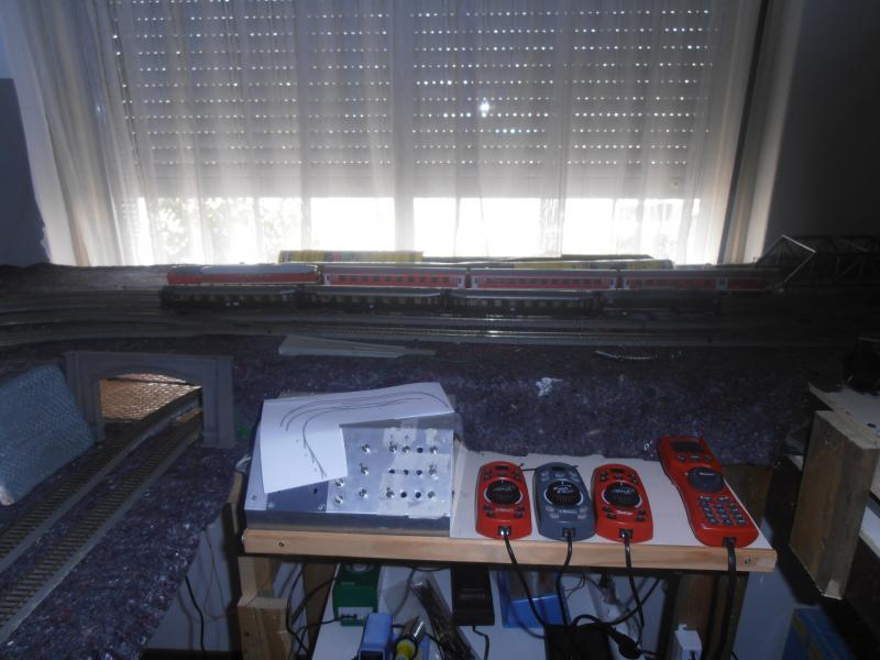

Hierbij vier foto's van de totale baan,
dit is het middengedeelte station emplacement
https://images.beneluxspoor.net/bnls/P4010003.jpg
[/url]
linkerzijde van station
dit sluit aan bij de linkerzijde
rechterzijde station
dit sluit aan bij de rechterzijde.
