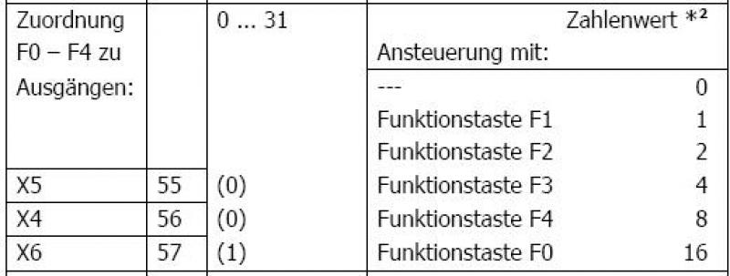

Servé,
Als ik de tabel lees voor de functies van de LD-G-5 kom ik toch tot een andere instelling dan CV56 op waarde 3.
https://images.beneluxspoor.net/bnls/tldg5.jpg
Wat je nu ingesteld hebt is X4 aan en uit met zowel F1 als F2.
Volgens mij moet je die aansluiting toewijzen aan de F0 functies
X5 = CV55 waarde 16  (F0)
X4 = CV56 waarde 16 (F0)
X6 = CV57 waarde 1 (F1)
Voor zover ik het uit de tabel kan opmaken zijn X5 en X4 bij default nergens aan toegewezen.
Mvg
Wim.

Klaas, ik weet niet welke handleiding jij gelezen hebt, maar de LD-G-5 van Tams is een standaard DCC decoder. Welke gewoon een blauwe draad heeft voor de voeding van de verlichting.  Vermoedelijk is er iets niet juist aangesloten, of de decoder is defect.
Wim, ik had het over de handleiding van de Multimaus, niet over die van de decoder.
Het bijzondere van de LD-G-5 is dat je de uitgang voor de achterste sluitlichten ook voor iets anders kunt programmeren. Dat heeft toch verder niks met de blauwe draad te maken?
In mijn eerste reactie gaf ik al aan dat er mogelijk een kortsluiting zit tussen een paar decoderuitgangen. Dat valt voor mij ook in de categorie aansluitfouten.

« Reactie #20 Gepost op: 01 October 2007, 20:38:09 »
Klaas, dat is niet bijzonder voor de LD-G-5, dat noemt men function mapping, en is standaard bij DCC decoders.
