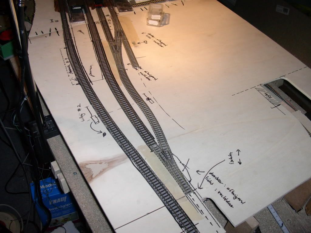

Ik heb eens een test gedaan met één van mijn Fleischmann wissels, het probleem bij vele onder ons is dat het binnenwerk van deze wissels heel gevoelig is voor het vastlijmen van ballastlijm, ik heb het zelf al een paar keer meegemaakt dat als ik ballast had geplaatst en er ballastlijm tegenaan druppelde dat enkele uren later de wissel muurvast zat, de tongen gingen niet meer op en neer.
Nu heb ik daar een geweldige oplossing voor gevonden en spotgoedkoop.
Ik heb aan de onderkant en de zijkant, daar waar de metalen plaat eindigt, schilderstape opgekleeft (zie foto), ik heb één wissel als het ware overspoeld met ballastlijm, en zelfs na een dag uitharden gaat de wissel nog als nieuw, het is zelfs zo dat het geluid van de wisseltongen bijna niet meer te horen is, dus de "klik" die je hoort als je de wissel electrisch omzet is bijna niet meer hoorbaar!!!
En zo ziet de onderkant er dan uit..............
Ik wilde jullie dit niet onthouden. :-[

Hoi MBZE, ja hoor dat palletje dat je bedoelt word gewoon mee dichtgeplakt, de tape gaat over dat gaatje en dat palletje komt er niet tegen, mss kan je eerst even een proefje doen als je de tape er tegenaan hebt geplakt.
De wisselaandrijving kan je best er eerst insteken.
@Marijn, je plooit de tape over de hele lengte van de wissel, dus de grote van dat metalen plaatje moet je helemaal dicht plakken.
Ook vandaag doet de wissel het nog steeds prima, de ballast is helemaal hard uitgedroogd, en ook een engelse wissel heeft deze behandeling gisteren nog gekregen en ook de deze doet het prima, dus ik kan stellen dat dit probleem met vastlopende wissels door de ballastlijm nu tot het verleden behoort.

ik rijd weliswaar spoor N, maar de aandrijving en de methode van omdraaien is hetzelfde bij Fleischmann. Heb alle aandrijvingen in het zicht omgedraaid.
Het is handig je rails eerst FF provisorisch te leggen, zodat je in ieder geval precies weet waar de wissels komen te liggen. Teken dan even waar je stukken eruit moet zagen. Je hoeft niet te frezen. Ik boor gewoon een gat waar mijn decoupeerzaag doorheen past, en je kan lekker aan de gang met de zaag. Maak het gat breder, ongeveer een halve centimeter breder dan de aandrijving. Zo kun je in geval van nood je wisselaandrijving nog verwisselen, mocht ie kapot gaan.
Vervolgens heb ik het palletje waarmee je hem omzet, dat handwisseldingetje, beschermd met een stukkie plastic. Kun je van een doorzichtige kaft pakken, of dat spul in een envelop waardoor je het adres kunt lezen dat op de brief staat. Daarna over de hele aandrijving en dus ook het gat van dat schilderstape. Daarop hecht oa. houtlijm goed. En dan kun je eigenlijk gaan beginnen met strooisel eroverheen gooien.
Ik heb wat foto's van de bouw bij mij destijds opgescharreld. De wijsheid van dit bericht heb ik niet zelf verzonnen, dat heb ik van deze website.
Succes ermee!
