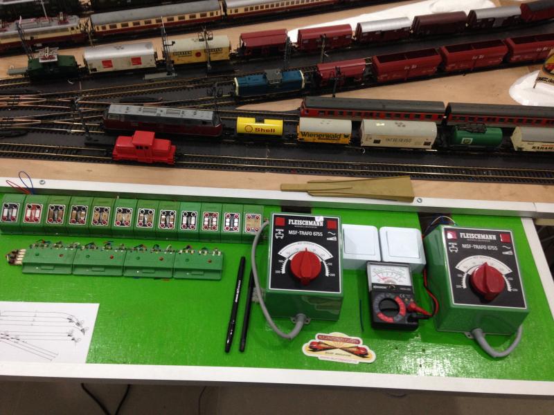

Ik heb zo'n schakeling op mn huidige analoge baan toegepast. De rangeersporen zijn volledig geïsoleerd van de hoofdbaan en worden met trafo 2 aangestuurd. Ik heb daarbij als extra optie 2 gewone lichtschakelaars tussen gezet waarmee ik naar keuze trafo 1 of trafo 2 het rangeerterrein kan aansturen. Het komt wel eens voor dat een trein het station niet via het hoofspoor kan passeren en moet uitwijken naar de route via het rangeerterrein. In dat geval schakel ik de aansturing met de lichtschakelaars om van trafo 2 naar trafo 1.
In de foto zie je tussen de trafo's de lichtschakelaars zitten. Tis een oplossing van een betonboer, maar t werkt...
