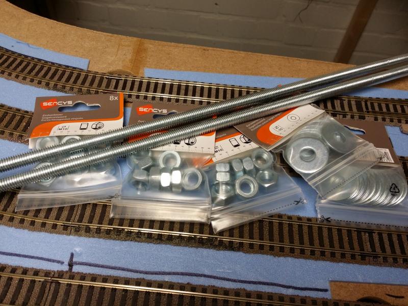

Zoveel hellingen, zoveel methodes  ;D
Ik ga het nog anders doen...met M10 draadeinden, ringen en moeren.
De helling bestaat uit 8mm MDF, en zal geleidelijk stijgen naar 11cm over 4.00m (2.5% helling)
Nou zijn er zoals besproken makkelijkere manieren om een helling te maken, maar door het zo te doen wil ik ervaring opdoen voor mijn klimspiraal die ik ook middels deze methode ga bouwen.

@Martijn: M8 draadeinden waren echt wel dik genoeg geweest hoor (tenzij je spiraal natuurlijk meer dan tien etages gaat bevatten) ;).
Martijn1974
  • Berichten: 875
    • Hanulveen.nl
Re: Overgang naar oplopend spoor
« Reactie #34 Gepost op: 04 December 2014, 09:13:16 »
Ja dat klopt, ik heb M10 omdat deze gegalvaniseerde M10's de helft kosten van de RVS M8's wat mijn DHZ winkel op voorraad had. (y)
Martijn.

Maar waar blijven die foto's nou?    ;)
