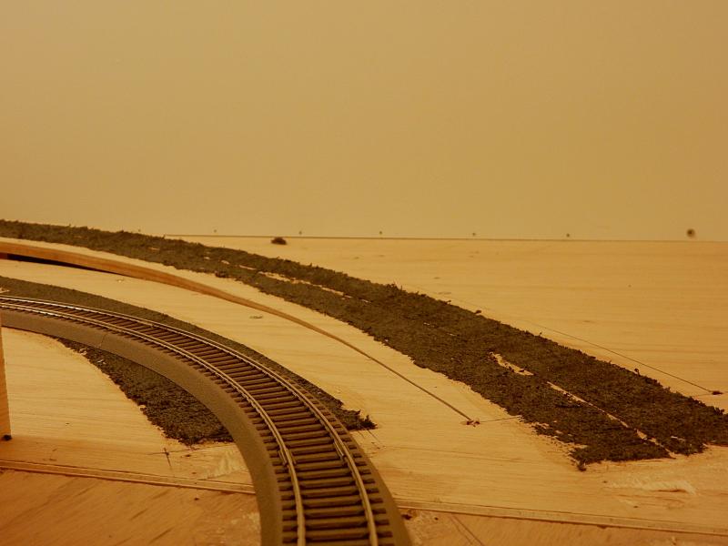

Zo bijvoorbeeld:
spoor is verdwenen, maar dat maakt voor het principe niet uit.
Reinier

Dat ziet er fraai uit. Echter heb ik een tafel van mdf en daat helaas dus niet lukken. Wat is het handigst om als onderliggende materiaal te gebruiken waar ik op een goede manier de juiste helling van kan fabriceren. Ben nu met piepschuim bezig maar heb het idee dat het beter ergens anders mee kan.

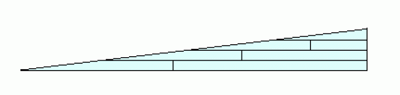

Die "iemand" hierboven (reactie # 5) ben ik dus. Ik zit dus met hetzelfde probleem: een multiplexplaat van 18mm (of misschien wel 24 mm; kan ik even niet nakijken) dik. Ook lekker stevig dacht ik. Ik wil het dus met styrofaom doen op deze manier:
Zoals hier
http://encyclopedie.beneluxspoor.net/index.php/Hellingen/Klimspiralen
beschreven. Vandaar ook mijn vraag naar een styrofoamsnijder want die wordt daarin genoemd.
Groet Freek
