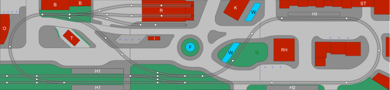

Bij mij hangt de bovenleiding op 6,7cm boven de railstaaf.
Groeten, Mark

Hoi Mark,
Bedankt, deze informatie kan ik dus wat mee. Ik denk dat ik dezelfde hoogte aanhoud.
Ik ben eigenlijk ook benieuwd welke hoogte voor de perrons je aan houd?
Dennis

Hoi Dennis,
Voor de perrons heb ik geen vaste hoogte en het varieert tussen de 4 en 6 millimeter. In de bocht is het 4mm, want dan kunnen de lage trams er nog over uitzwaaien. Denk aan de Avenio en de Flexity modellen van Halling.
Groeten, Mark

Hoi Mark,
Een beetje laat, maar dan toch. Bedankt voor je informatie. Hier kan ik wat mee.
Als ik weer voortgang heb geboekt dan zal ik dat hier natuurlijk mededelen. Ik verwacht dat de eerste grotere update ergens tussen de 2 á 3 maand zal komen

Niet helemaal gepland, toch zijn er enkele kleine wijzigingen in de plattegrond gekomen. Vandaar deze tussentijdse update.
De wijzigingen:
I.v.m. een nieuw aangeschafte remise de maten aangepast.
Laad/los spoor opnieuw aangelegd buiten het remise terrein.
Diverse parkeerplaatsen geplaatst (bij het kantoor links, bij de Imbiss in het midden en rond de stadskern).
Haltes verkort tot 40 cm (voor mij een prima lengte).
Raster uitgeschakeld, de plattegrond oogt nu rustiger.
