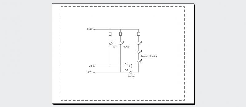

« Reactie #15 Gepost op: 03 October 2014, 06:59:49 »
Ja, Frits,
Die doen het perfect alleen de binnenverlichting niet.
Groetjes Frank.

« Reactie #16 Gepost op: 03 October 2014, 17:42:07 »
Als je sluitverlichting brandt dan zou je binnenverlichting ook moeten branden als je e.e.a. op onderstaande manier hebt aangesloten.

Hallo Klaas en Frits,
Naar aanleiding dat jullie beiden zo vol hielden dat deze schakeling zo zou moeten werken, liet het mij niet met rust. Hierop heb ik de gehele schakeling weer los gesoldeerd en hersteld in originele staat. Hierbij viel me op dat als ik deze trein achteruit liet lopen de 2 onderste koplampen van het geduwde rijtuig nier meer branden alleen het bovenste van het A-sein, maar dit heeft niets te maken met de schakeling. Hierna heb ik de schakeling weer opnieuw opgebouwd en gesoldeerd en ja hoor de binnenverlichting brandt nu als de trein in beide richtingen rijdt. Of er een slecht soldeercontact heeft plaats gevonden de eerste keer, ik weet het niet maar het kan. Voor die defecte frontverlichting van het geduwde rijtuig, heb ik de kap weer van het rijtuig afgehaald. Indien ik nu een kleine spanning op de witte en de gele draad zet, dan brandt alleen het bovenste ledje van het A-sein, dus ik vermoedt dat tijdens het solderen deze ledjes te veel warmte hebben gekregen.
Weet iemand hoe dit zwarte blokje waarin deze ledjes zitten open moet?  Of is dit los te verkrijgen bij Piko? In elk geval ik weet nu hoe ik mijn groene en gele Hondekop moet maken voor het juiste resultaat. In elk geval jongens heel veel dank door jullie doortastendheid waardoor ik het nu voor elkaar heb gekregen.
Groetjes Frank.

Indien ik nu een kleine spanning op de witte en de gele draad zet, dan brandt alleen het bovenste ledje van het A-sein.
Groetjes Frank.
Spanning op de witte of gele draad ??? Dat is niet de juiste manier. Die gele en witte draden zitten via een transistor (FET) aan de min van de gelijkrichter (die op de decoderprint zit). Dus ten opzichte van ''wat'' zet je dan een spanning op die draden?
Mocht je de + van die spanningsbron op de witte of gele draad aangesloten hebben, en gaat er dan een LED branden, dan bestaat grote kans dat je de zaak verkeerd-om hebt aangesloten.
Ten tweede mag je nooit zomaar een spanning op een LED zetten. Altijd de spanning via een weerstand (van circa 1K2) toevoeren aan de LED. Zet je plompverloren, zonder voorschakelweerstand, een spanning op een LED, dan is het vrijwel zeker dat die LED maar heel kort licht geeft (is dan meer een flitsLED).
Wanneer je dan ook nog de spanning abusievelijk omgepoold (dus plus- en min verwisseld) op de LED aansluit, en de spanning langzaam opvoert, om te kijken of de LED het doet (dit laatste voorval, daar kwam ik achter via een vraag van een gebruiker via de e-mail), is die LED in no-time naar de gallemiezen.
mvg, Fred

als ik alles op een rijtje zet dan vermoed ik dat Timo gelijk heeft, ik vermoed ook dat er een draadje vermoedelijk door er enige trekkracht op uit te oefenen, is overgetrokken. Naar Robert Jan toe ik had deze oplossing reeds gekregen maar als beginner pak je natuurlijk de gemakkelijkste oplossing en dat was voor mij de oplossing van Klaas nl. 2 diodes ertussen solderen. Fred met je theorie over de spanning daar heb ik niets tegen in te brengen, te hoge spanning leidt tot vernietiging van de led's. Dit heb ik er nl. niet bij geschreven; ik ben in het bezit van een led-tester van Conrad en heb de rode en zwarte krokodilleklem van de testeruitgang
aangesloten op de gele en witte draad. Hierna ging alleen het bovenste licht van het A-sein aan, polen verwisselen gaf geen resultaat.
Groetjes Frank.
Groetjes Frank.
Ja, daar heb je er weer een. :) Die Conrad LED-tester (heb er hier ook 1tje liggen) is bedoeld en gemaakt voor het testen van losse LEDs, dus voordat je ze in een schakeling zet! Ga je daarmee in een schakeling testen, dan bestaat de kans dat je iets kapot maakt. En je mag ook absoluut geen spanning op de witte en gele draad samen zetten, dat zijn, zoals ik hiervoor al aangegeven heb, min-draden. Daar hoort helemaal geen spanning op te staan (of gezet te worden). Stelregel: blauw is +, wit en geel zijn - (min).
Hier
kun je zien dat spanning op de gele en witte draad zetten zelfs zinloos is, want dan kan er niets gaan branden, omdat er LEDs in sperrichting staan.
mvg, Fred

Hier[/url] kun je zien dat spanning op de gele en witte draad zetten zelfs zinloos is, want dan kan er niets gaan branden, omdat er LEDs in sperrichting staan.
Fred, wel eens van negatieve spanning gehoord?  ;)

Yep, al heel lang geleden. Was bij mijn tweede werkgever (medio 1968).
Maar hoe wil je in de schakelingen 10 en 11 op de pagina van mijn link de LEDs laten branden op een negatieve spanning op de gele en witte draad? Frank sluit daar namelijk zijn tester op aan, en verder is die nergens mee verbonden.
mvg, Fred
