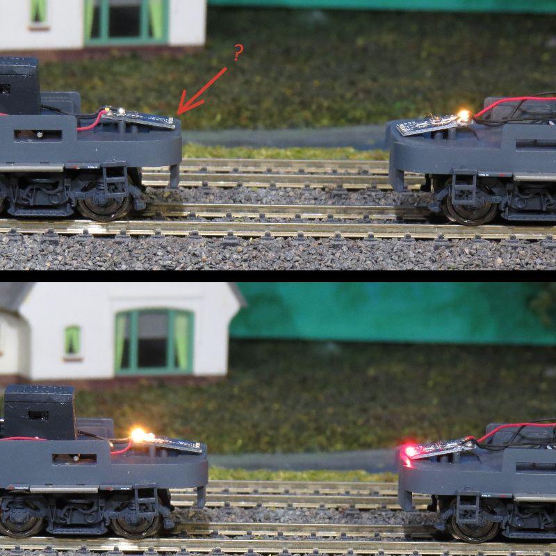

Wicher
  • Berichten: 245
Re: Rivarossi VIRM koningstrein 9520
« Reactie #140 Gepost op: 04 October 2014, 22:05:52 »
Neen, de deukjes zijn niet corrigeerbaar.
Dat kan ik nu bevestigen.
Maar heb ik nu iets bijzonders? Ik heb zojuist beide decoders geplaatst (ESU 54615 / ESU 52621).
Zijn er meer  die het volgende probleem hebben?:
Ik denk niet dat het de decoder is. Draadjes zwart en rood zijn ook OK (doorgemeten, continu-meting multimeter).
Het lijkt er meer op dat de soldeerverbinding met de niet brandende LED niet goed is:
mmm ..... zelf iets aan doen of toch maar terug naar . . . ?
Wicher.
« Laatst bewerkt op: 04 October 2014, 22:17:26 door Wicher. Reden: nummer decoder aangepast »
  • Berichten: 6996
« Reactie #141 Gepost op: 04 October 2014, 22:17:02 »
Je kunt het ledje met je multimeter laten branden. Alstie brandt even vast solderen. Zo niet terug naar de winkel lijkt me.
Gr, Ben.

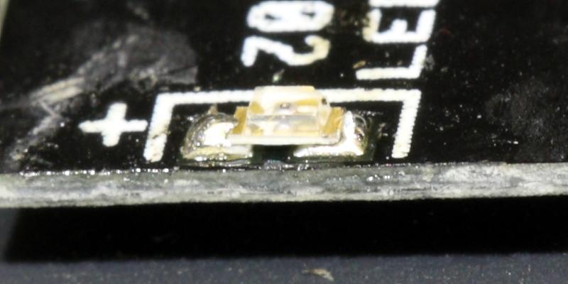

Wicher
  • Berichten: 245
« Reactie #142 Gepost op: 04 October 2014, 22:46:31 »
Goede tip Ben (y)
Laten branden met de multimeter lukte me niet (analoog apparaat).
Met een batterij en twee draadjes geeft 'ie wel teken van leven :).
Ik ga alleen nu niet meer solderen (net een Gladiator op) ;D (en ik moet mijn loeplamp even installeren).
Probleem heeft trouwens niet zo heel veel van doen met de 9520 op zich.
Ik zal nog wel laten weten of 't gelukt is.
Wicher.

Wicher
  • Berichten: 245
« Reactie #146 Gepost op: 05 October 2014, 22:23:31 »
En inmiddels gerepareerd met een minuscuul drupje soldeer:
Wicher.
