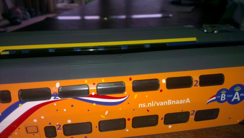

« Reactie #124 Gepost op: 29 September 2014, 15:36:34 »
Als het is wat ik denk dat Jan bedoelt dan is het op de Groterdamsite wel te zien. Op de achtste foto van boven is een foto van de zijkant van het model te zien waarop het dak duidelijk naar beneden duikt. Ook op andere foto's is het knikje zichtbaar. In hoeverre dit storend is in real life kan ik niet beoordelen.

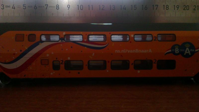

Bedoelen jullie dit deukje in het dak, alsof het iets naar beneden loopt?
Soort van deukje, kan zijn dat daar een spuitmond van de mal heeft gezeten?
Foto : Groterdam
  • Berichten: 18616
    • Het Groterdam Project
Re: Rivarossi VIRM koningstrein 9520
« Reactie #126 Gepost op: 29 September 2014, 17:00:56 »
Het is een klein deukje waar ook het knippuntje zit van de mal.
De bak is dus zeker niet krom, er zit een klein deukje in het dak.
Mijn foto's hierboven zijn van een model wat niet naar mijn tevredenheid was en heb een nieuwe hier liggen die ik binnenkort opnieuw zal fotograferen. (probleem met ramen)
Ik heb nog niet gekeken of ze het deukje ook heeft.

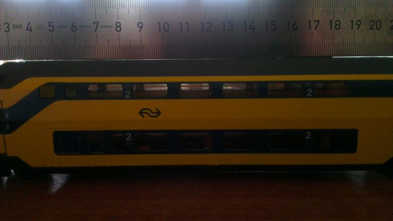

Fritsprt
  • Berichten: 2611
« Reactie #127 Gepost op: 29 September 2014, 18:24:20 »
Ter vergelijking een Lima IRM.
« Laatst bewerkt op: 29 September 2014, 18:24:43 door guest7823. Reden: spatiering afbeeldingen aangepast »
Groet Frits

« Reactie #128 Gepost op: 30 September 2014, 11:18:19 »
Dat deukje valt dus helemaal niet mee...
Iedereen kan dankzij deze foto's zien dat het echt behoorlijk mis is.
Wie ander beweert doet aan misleiding.

« Reactie #132 Gepost op: 30 September 2014, 14:46:04 »
Bij de Lima IRM zit ter plekke een miniem puntje, vrijwel onzichtbaar. Niet zo'n ronde plak en zeker niet met deuk. Hier is echt wel iets misgegaan.
En het vulpunt kan natuurlijk ook ergens aan de binnenkant worden geplaatst, zoals bij de meeste modellen. Maar goed, Lima had kennelijk al anders besloten.
