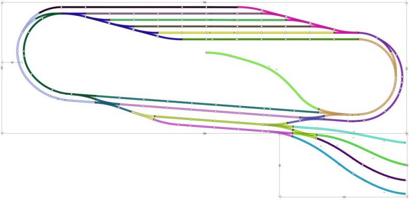

Hallo allemaal,
De laatste tijd is het weer gaan kriebelen om dan toch eens een mooie baan te gaan bouwen.
Ik wou het in ieder geval allemaal op 1 niveau houden geen klimspiralen. Al mijn plannen met klimspiralen werden nogal gecompliceerd.
Ik denk dat dat voornamelijk ook komt omdat ik de baan wil bouwen op mijn zolder en daardoor erg beperkt ben in de hoogte vanwege een schuin dak.
1 compromis wat ik daarvoor al heb moeten maken is dat de baan koffietafel hoogte komt te liggen, omdat ik anders heel veel oppervlakte zou moeten inleveren.
Misschien dat ik hem later nog eens kan verhuizen naar een andere plek.
Dit is wat ik bedacht heb:
Ik kan de baan van voren, links en van achteren goed benaderen, van rechts niet.
Het 'schaduw station', boven in het baanplaan, zal uiteindelijk niet zichtbaar zijn. Ik ben van plan daar een bergachtige omgeving te bouwen.
Ik rij digitaal met een multimaus, gebruik rocoline rails zonder bedding, en ga de wissels aansturen met servo's via de ondervloer, daarom wil ik ook snel de rails vastlijmen.
Ik zou uiteindelijk heel graag e.e.a. automatisch willen laten rijden, maar daar heb ik nog helemaal geen kaas van gegeten.
Ik wil er in ieder geval wel alvast rekening mee houden door alvast op de juiste plaatsen isolatoren te gaan plaatsen, zodat ik later met bezetmelders kan gaan werken.
Ik zou het bijzonder vervelend vinden als ik stukken weer los moet gaan breken om later de isolatoren in te gaan bouwen, maar aangezien ik hiermee geen ervaring heb, ben ik bang dat ik daar wat over het hoofd zie.
In het baanplan heb ik door middel van secties een opzet gemaakt waar ik de isolatoren zou willen gaan plaatsen, maar ik ben zeer benieuwd of ik dat anders zou moeten doen.
Ik ben zeer benieuwd naar jullie reacties, helemaal of mijn veronderstellingen over geautomatiseerd rijden en het plaatsen van isolatoren een beetje hout snijden.

Hallo Wim
Verstandig om nu al rekening mee te houden. Het principe ziet er goed uit. Je moet nog wel goed kijken naar de indeling. Als ik aanneem dat de verschillende kleuren "blokken" zijn, dan zie ik wissels binnen de blokken. Wissels altijd buiten de blokken plaatsen.
Binnen de blokken moet je nog rekening houden met 2 of 3 secties. Dat wil zeggen: bij twee secties: een rem-/inmeldsectie en een stopsectie en bij drie secties: een vrije baan, een inmeld-/remsectie en een stopsectie. De lengte van de secties voor de stopsectie zou ik minimaal 1 rechte raillengte (230mm) aan houden. Waar je perronsporen gaat maken zou ik meer dan 3 secties maken minimaal 6 of zo. Dat kan nog wel eens handig zijn :) Je kan dan namelijk altijd nog het lange perronspoor opdelen in meerdere blokken. Dan kan je twee treinen achter elkaar langs het spoor zetten.
Groet Ronald.
