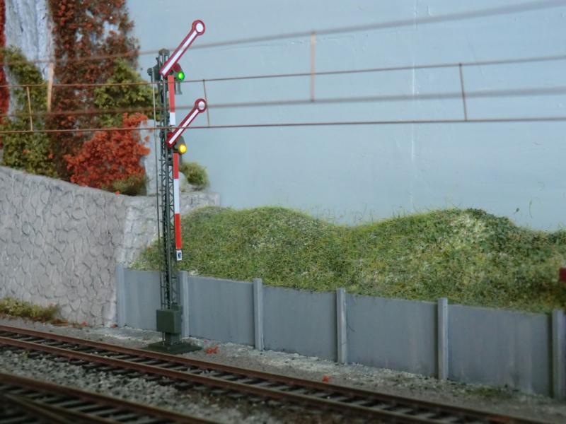

Mijn Viessmann armsein 4501 heeft 2 (gekoppelde) vleugels. De verlichting (LED) van de onderste vleugel werkt helaas niet meer (terwijl de verlichting van de bovenste vleugel wel brandt)
De aansluiting van de verlichting geschiedt met 2 draden. Dat betekent dat de LED's van beide vleugels parallel geschakeld zijn. Omdat de bovenste LED wel werkt, ligt het dus niet aan de weerstand.
Volgens mij kunnen er dus 2 dingen aan de hand zijn:
- de onderste LED is defect
- de aansluiting van de onderste LED zit los
N.B.
De oorzaak is vermoedelijk dat bij het staan van een spijker elders onder mijn baan, trillingen zijn ontstaan. Er stond toen overigens geen stroom op het sein, want ik meen te weten dat brandende LEDs gemakkelijk bezwijken bij trillingen.
Ik zie er behoorlijk tegenop om het sein helemaal te moeten uitbouwen en demonteren. Het solderen van een SMD LED is ook niet aan mij besteed (lijkt me een enorm gepriegel). Dus ik overweeg sterk om het sein te vervangen door een nieuwe, hoe zonde ik het ook vind om een verder goed functionerend sein naar de rommeldoos te moeten verwijzen.
Toch een paar vragen:
- Heeft iemand ervaring met het vervangen (of laten vervangen) van een SMD LED van een Viessmann armsein?
- Weet iemand welke type LED er in een Viessmann armsein wordt gebruikt en waar dat eventueel verkrijgbaar is?
Alvast dank voor de reactie.
Groet, Bas

Citaat van: wob op 28 June 2014, 10:53:06
...want ik meen te weten dat brandende LEDs gemakkelijk bezwijken bij trillingen.
Dat is overdreven bezorgdheid. Een led zal echt niet zomaar stuk gaan door trillingen.
Het meest waarschijnlijke is volgens mij dat er ergens een draadje is losgeraakt. Ik ken die seinen niet van dichtbij, maar als je bij de draden kunt komen zou je er met een pincet voorzichtig aan kunnen "rammelen" om te zien of er iets los is.

Als je het sein toch gaat uitbouwen, is het gemakkelijker om te onderzoeken waar de fout zit. Ik zou het sein inderdaad niet naar de rommeldoos verbannen. Als je dan toch een nieuw sein aanschaft, heb je de tijd het oude sein te onderzoeken, om deze weer te gebruiken voor later

Zelf ook eens gehad en een draad aan de LED zat gewoon los (niet goed gesoldeerd)
Probeer eens met een stukje draad of hij dan wel gaat branden anders uit elkaar halen en constateren dat hij los zit.
vastsolderen ect.
groet
Harald

Ik heb inmiddels toch een nieuw sein gekocht en het ook alweer ingebouwd.
Op de foto het resultaat van mijn uitrijsein.
Nu heb ik alle gelegenheid het oude sein nader te inspecteren.
Het onderste licht doet het niet.
Het is wel heel filigraan allemaal en ik vraag me af Harald, hoe je überhaupt bij de led komt om te solderen. Er zit bovendien nauwelijks overlengte in de voeding.
N.B.
Je zou ook nog kunnen zeggen dat de brandstof toevallig op is, maar dat vind ik vooralsnog een te gemakkelijke oplossing.
Groet, Bas
