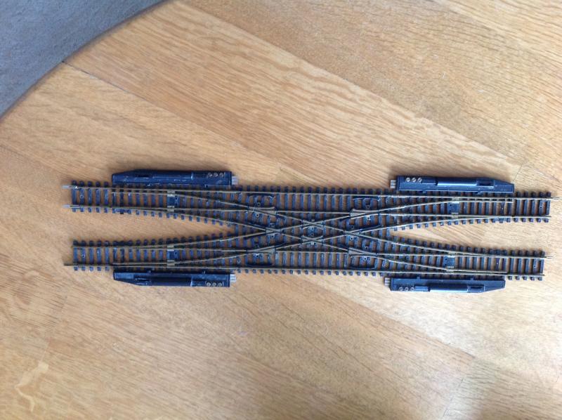

Mijn eerste vraag in dit forum.....ik hoop dat iemand mij kan helpen.
Ik heb een Roco kruiswissel straat en deze lijkt een richting op gepolariseerd. Zowel de linker als de rechterrail vanaf een zijde dezelfde polariteit.
Ik heb hem tussen mijn dubbelspoor liggen. Dus kortsluiting op de baan!
Weet iemand het elektrisch schema van deze kruiswissel straat of heeft iemand een oplossing?

Foto v/d kruiswisselstraat?
mvg Henk

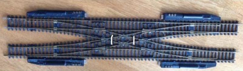

Ik denk dat het om zo'n wisselcomplex gaat: http://i.ebayimg.com/00/s/NTQ2WDg5NA==/z/grAAAOxy4dNSy-0G/$_20.JPG
Foto komt van Ebay en gevonden met Google.

Staat erop, zie oorspronkelijk bericht.

Kun je aan de hand van je foto eens uitleggen wat nou precies het probleem is?
Rvstijn
  • Nieuwe gebruiker
  • Berichten: 8
  • Herbeginner sinds 2013
Re: Roco NS 4560 kruiswisselstraat - kortsluiting
« Reactie #5 Gepost op: 13 April 2014, 21:10:51 »
Van links gezien hebben beide sporen dezelfde polariteit. Dus treinen rijden op beide sporen van links naar rechts. Echter in mijn baan met dubbel spoor rijden treinen op het onderste spoor van L naar R en op het bovenste spoor van rechts naar links. Met deze kruiswisselstraat in mijn dubbel sporige baan heb ik "dus" kortsluiting.
Met gewone wissels kun je als alles in rechtdoor stand staat gewoon netjes rijden. Je moet alleen voor kruisend verkeer voorzieningen treffen.
Deze roco kruiswisselstraat geeft in alle gevallen kortsluiting.

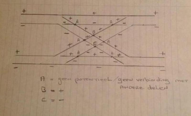

Ronald, dank voor je reactie.
Ik heb een schematische tekening gemaakt.
Stel je een dubbelsporig baanvak voor waar deze wisselstraat in zit. Meer is er niet. Echter doordat de ene rechtdoorgaande rails dezelfde polarisatie heeft als de ander kunnen de treinen op het andere spoor niet tegengesteld rijden. Er moet iets zijn wat doorverbonden is maar ik kan niet vinden waar.
Ik hoop dat de tekening meer duidelijk maakt.
Ik rijdt overigens (nog) analoog. Er is geen sprake van een lus in mijn baan. Alleen twee keer een kruisend spoor bij het station. Baan is dubbelsporig.
« Laatst bewerkt op: 14 April 2014, 17:51:54 door guest7823. Reden: plaatje rechtop gezet »

Echter doordat de ene rechtdoorgaande rails dezelfde polarisatie heeft als de ander kunnen en treinen niet tegengesteld rijden.
Kun je datwat gedetailleerder beschrijven? Ik vermoed dat je iets anders bedoelt dan wat ik lees.
Rvstijn
  • Nieuwe gebruiker
  • Berichten: 8
« Reactie #9 Gepost op: 13 April 2014, 23:44:55 »
Zie mijn tekening. De polarisatie geeft aan dat deze kruising niet in een dubbelsporige baan kan. Dan zou de polariteit van een van de sporen andersom moeten zijn. Hij veroorzaak dus sluiting met de aangesloten rails van de andere spoor.
Oeps hoe leg ik dit uit.  Dat blijkt lastiger dan ik dacht. Sorry mannen. Stel het meedenken wel ZEER op prijs. Allen bedankt.
Ik hoop dat het langzamerhand duidelijker wordt. In de tekening weergegeven hoe eea op de wissel zit. Natuurlijk is op mijn baan het onderste spoor als weer gegeven en het bovenste precies andersom gepolariseerd. De treinen moeten daar in de andere richting rijden per slot. Vandaar de kortsluiting.
« Laatst bewerkt op: 13 April 2014, 23:46:48 door Rvstijn »
Analoog/Gelijkstroom H0, Fleischmann Modelrails, dubbelsporige baan met groot museum/stoomlock depot, van Gend & Loos loods, containerhaven en verfmolen "de Kat". periode IV/V
  • Berichten: 26709
    • Pagina van klaas
« Reactie #10 Gepost op: 13 April 2014, 23:57:50 »
Okee, ik begrijp het nu. Het kruiswissel verbindt beide sporen met elkaar, waardoor ze gelijk gepoold staan. Maar je wil ze juist tegengesteld gepoold hebben omdat de treinen in tegengestelde richting moeten rijden.
Je zult dan de kruising helemaal moeten isoleren van de wissels zodat je die ongewenste verbindingen kwijtraakt. De kruising moet je dan apart voeden via een ompoolschakelaar.
Maar als je een trein over het kruiswissel naar het andere spoor wil laten rijden, dan moet je nog meer dingen ompolen. Heb je al een idee hoe je dat voor elkaar wil krijgen?

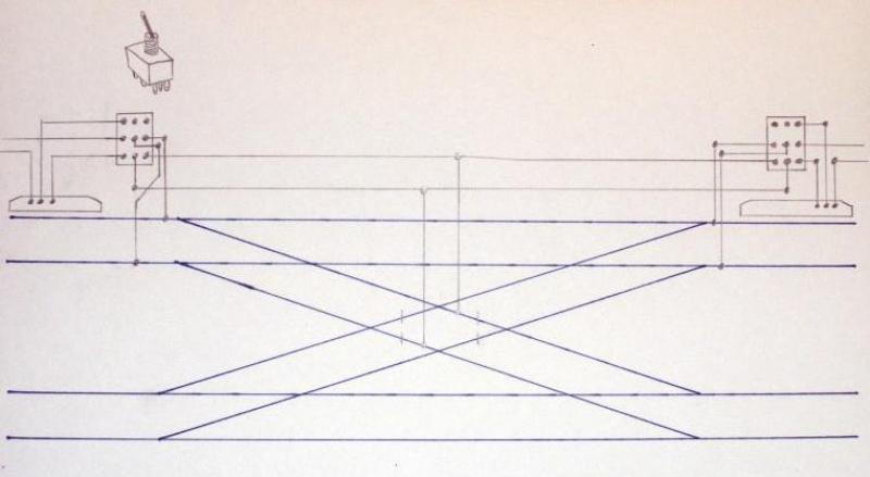

J. Moors
  • CNC fresen
  • Berichten: 1009
    • J.M.Models
« Reactie #11 Gepost op: 14 April 2014, 02:24:28 »
Ik had zelf nog zo'n wisselstraat liggen zoals op de bovenste foto.
De 4 railstukken doorslijpen met een slijpschijfje (die dremel in z'n assortiment heeft) op de 2 witte lijnen in het midden van de wisselstraat.
Vervolgens het hart van deze wisselstraat appart met een draad van stroom voeden.
Hierdoor zijn beide sporen electrisch van elkaar gescheiden en is de kortsluiting verholpen.
Gebruik voor het schakelen van de 4 wissels 3-polige schakelaartjes bij 2 tegenover elkaar liggen de wissels.
Als de schakelaars de wissels in rechtdoorstand schakelen zijn beide sporen van elkaar gescheiden en kan er in tegenover rijdende richting gereden worden.
Als 1 van de schakelaars 1 wissel in aftakkende stand schakeld wordt het middelste gedeelte gevoed met de rijrichting van het bovenste spoor.
De 3-polige schakelaars voeden het middenstuk en de wisselspoel.
Uitderaard dienen de rijrichtingen van beide sporen hetzelfde te zijn als er overgestoken wordt.
Zo had ik het vroeger op mijn modelbaan aangesloten.
« Laatst bewerkt op: 14 April 2014, 17:55:39 door guest7823. Reden: plaatjesranden weg geknipt »
