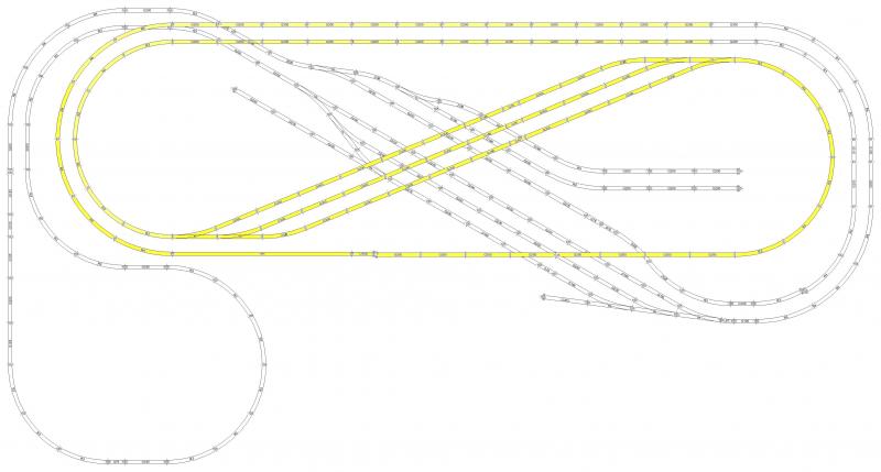

Goede hallo iedereen.
Ik heb deze baan van iemand anders genomen en wat veranderingen gemaakt.
Wit is zichtbaar en geel is beneden nivo.
Nu wil ik een opstelspoor erin hebben(blauw aangegeven of iets in die geest.) maar geen idee van hoe of waar
Ik rij met roco geoline.
Mvg Harry

Harry,
Wit kan pas naar het gele niveau zakken als het niet boven de andere gele sporen is. De afstand die er dan is om minstens 10 maar bij voorkeur zelfs 20 of meer cm te zakken is daar veel te kort voor. Zoals het nu ontworpen is worden dat hele stijle hellingen, zoals in en uit een parkeergarage en dat is niks voor treinen.

bedankt voor de info was me zelf nog niet opgevallen maar heb het nu aangepast de gele zit nu tussen het witte in

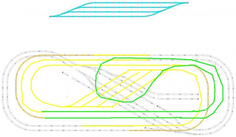

Je zou iets kunnen bedenken in 2 niveau's. Zie het plaatje hieronder.
Geel is niveau -1, groen is niveau -2
De gele blijft dubbelsporig naar rechts, en draait dan links omhoog. Je hebt dan op niveau -1 ruimte om de opstelsporen neer te leggen.
De groene gaat dubbelsporig naar niveau -2, heeft daar alleen een lus, desnoods maak je daarin nog een paar opstelsporen.
Hoe het zit met de bereikbaarheid (gaten in de 2 ondergrondse niveau's??) om de boel bereikbaar te houden kan ik nog niet direct inschatten. Het gaat alleem maar om het idee.
Nog een ander attentiepunt. Ik weet niet in welke schaal je werkt (dat schrijf je er niet bij). Maar als dit H0 is, dan is de minimum bocht 36 cm radius, de volgende 42 cm. Met anderhalve rechte rails van onder naar boven plus een R2 bocht kom je toch al gauw op 130 cm. Als je aan beide kanten bij de baan kunt komen is dat geen probleem, maar als je baan tegen een muur staat, dan is je arm te kort om achter op de baan te komen.

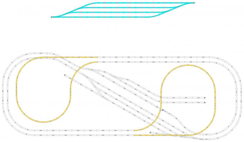

Als ik de tekeningen zo zie kom je (enorm) in de problemen met de hoogteverschillen. Aan te raden is 3cm per meter op rechte stukken en +/- 2cm in de bochten.

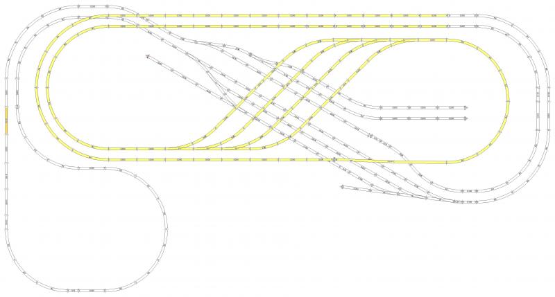

heb het weer aangepast wit is zichtbaar geel is nivo -1
iemand nog leuk idee hiervoor of opmerkingen ?
mvg harry

heb het ontwerp aan gepast
heb ook gelijk binnen gekregen S88SD16-n en de s88XPressNetLi
beide aangesloten en ze werkte met koploper in 1 keer ga nu bezetmeld vakken maken zodat ik wat meer kan doen .

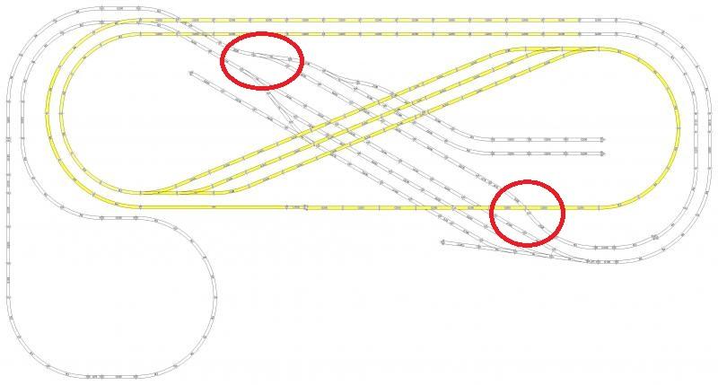

Waarom zitten er knikken in het rechtse spoor? (rode rondjes)
Mooier is denk ik zo:
(die paarse onderbroken lijn is een alternatieve liggen van een van die opstelsporen. Dan liggen ze niet zo strak naast elkaar. Dan kun je er nog bedrijven tussen zetten (proppen).

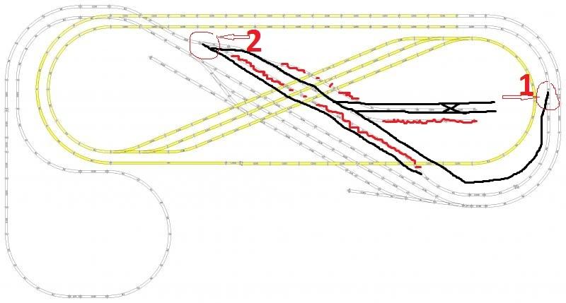

Hallo Harry,
Laat ik me eerst even voorstellen. Mijn naam is Peter. Ik ben van plan om ook opnieuw te gaan beginnen met het aanleggen van een modelspoorbaan. Ik kwam jouw item tegen en moet zeggen hij ziet er goed uit.
Ik had alleen een klein ideetje en ben dus benieuwd hoe jij en de andere forum leden hier over denken.
Als je een wissel inbouwt bij het spoor dat vanuit het schaduwstation komt, zie nummer 1, dan kan je een trein uitrangeren. Je kan bijvoorbeeld de wissel handmatig omzetten naar het opstelspoor. De trein kan dan zelf de wissel weer op rechtdoor zetten via een relais zodat de volgende trein op de hoofdbaan blijft. Let wel op de lengte afstand tussen de relais en de wissel.
Als je de trein nu voor de twee rangeersporen laat stoppen dan kan je deze handmatig overnemen om zo te gaan rangeren. In de twee opstelsporen heb ik in de tekening ervoor gezorgd dat je kan omlopen op deze twee sporen.
Zodra je wilt dat de trein weer naar het hoofdspoor gaat laat je hem oprijden tot aan wissel 2. Het sein laat je door een trein op de hoofdbaan op groen zetten zodra het blok vrij is.
Hierdoor kan je er ook voor zorgen dat je de twee knikken in het rechte spoor kwijt bent.
Ik heb jouw sporen even met rood doorgekrast.
Groet
