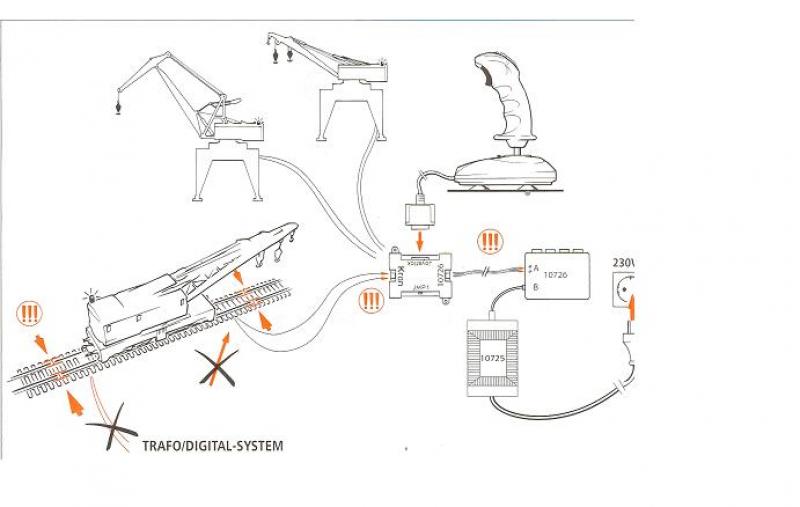

Kraan starten is niet nodig. Klopt dat die knop vast is gelijmd, zo laten anders werkt de kraan zeker niet.
Bij bewegen van de joystick zal de kraan ook bewegen.
Wat het nog kan zijn is dat de kraan op een ander digitaal adres staat dan normaal, dan standaard. Dan zal de kraan ook niet reageren.
Bij bepaalde versies kan er nog via een knop op de joystick gekozen worden tussen 3 verschillende adressen. Alleen hoe dat precies zit heb ik even niet direct beschikbaar.

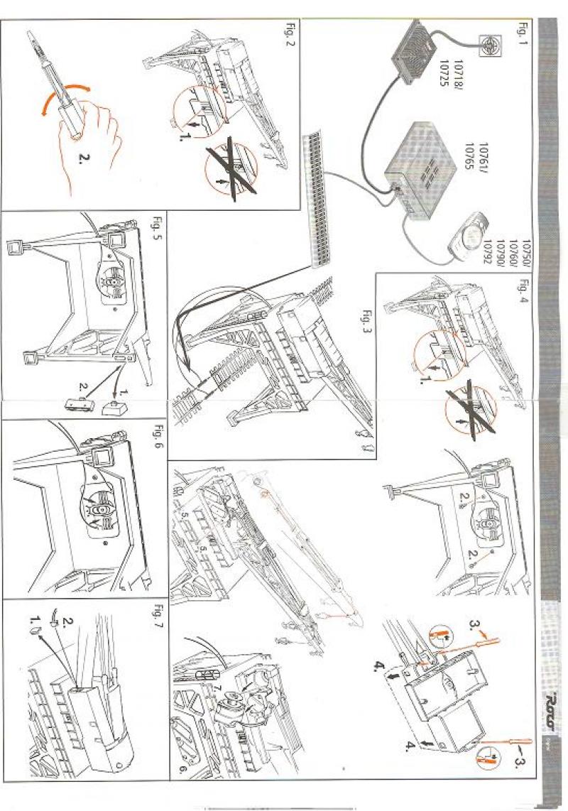

De knop hoort vastgelijmd te zijn, dus afblijven.
Een stap die men vaak vergeet staat hierboven in figuur 2.
Het palletje voor de vrijloop!
gr
Peter
