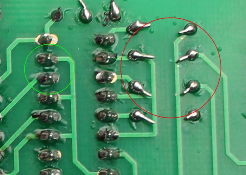

Als ik je nog een tip mag geven:
Probeer dit (de solderingen bij de rode cirkel) te voorkomen, zeker met bezetmeldingen. Binnen de kortste keren heb je dan een knipperende melder in je scherm waar je niet van snapt waar hij vandaan komt.
Probeer ze dus allemaal te maken zoals bij de groene cirkel.
Richard (die het ook deels door schade en schande heeft moeten leren
