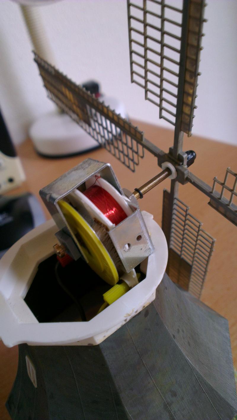

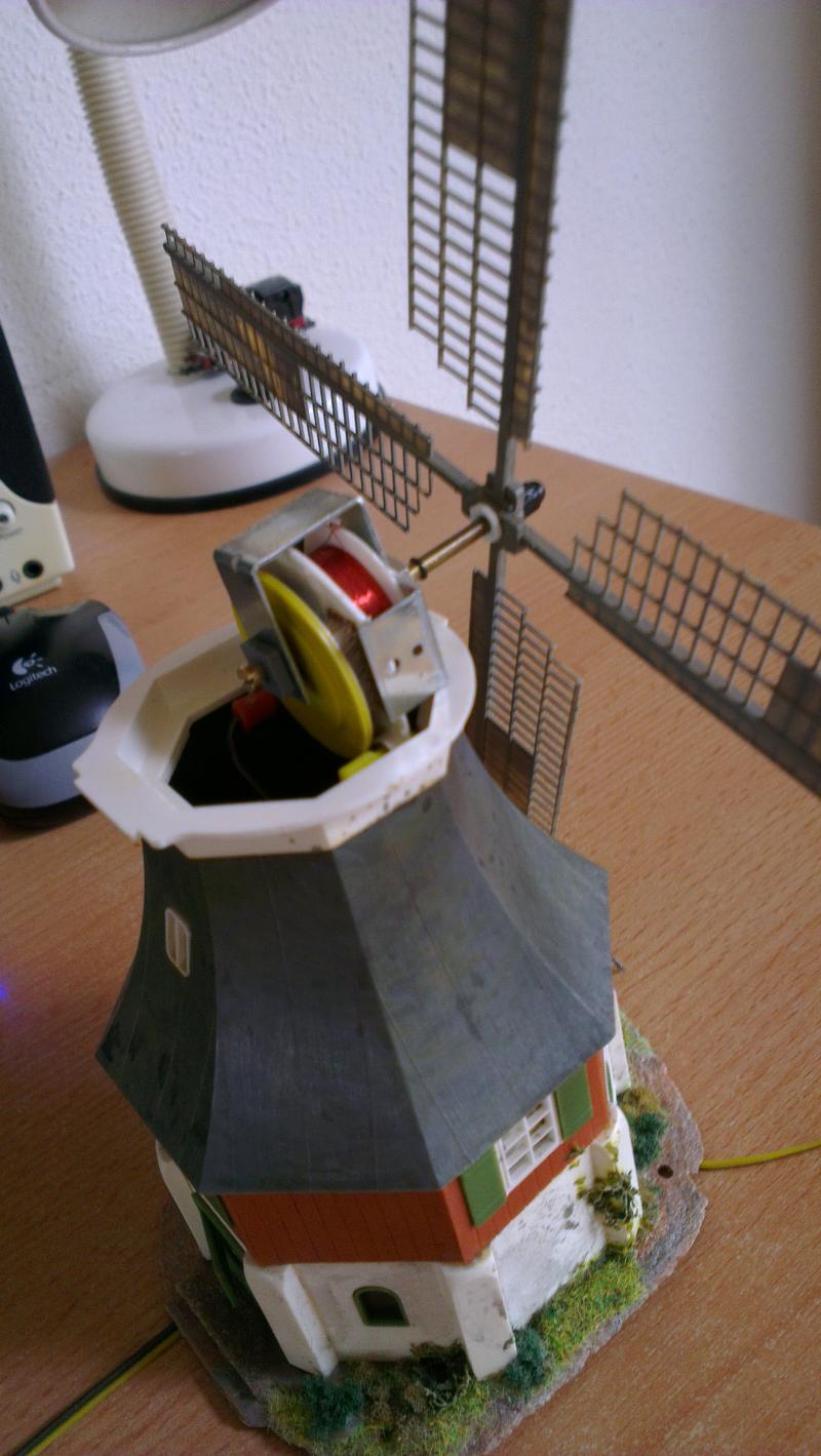

Beste mensen,
Krijg de molen niet meer aan het lopen. Als ik hem op zijn zij houdt, dan wel (rechtop doet hij het niet). Er zit een veertje in dat ik al bijna kwijt ben geraakt. Heeft iemand een duidelijke handleiding?

Ik zie het al. Het motortje heeft een rubberen schijfje wat de as meeneemt. Het rubber lubbert uit, zodat de as niet meer meedraait. Bisonkit op de as en schijf kan helpen. Anders kan een nieuwe motor van faller aangeschaft worden met tandraderen. Ik weet het dat is kostbaar,maar wel betrouwbaarder. Succes.

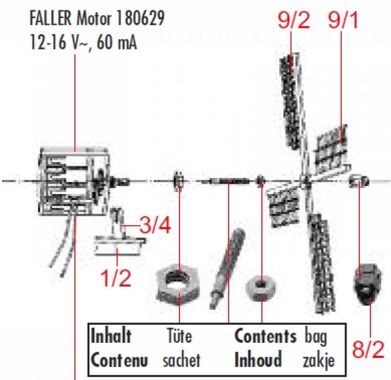

Volgens je tekening moet hij op 12-16v ac (~) en niet op gelijkstroom (=).
Maar als de schijf draait, en de as die de wieken aandrijft niet meegenomen wordt dan kan het inderdaad heel goed zijn wat Zuylen ook al zegt. Je asje zit niet meer vast aan de gele plaat. Misschien verlijmen met wat Kristal Klear, dat kun je altijd weer lostrekken als het moet.

Hallo,ik heb deze motor in een houtzaag molen zitten en deze werkte ook niet meer. In het gele schijfje zit een rubber ring. Deze was bij mij kapot.Je kunt het gele gedeelte van de metalen binnen zijde splitsen . Ik heb een nieuw stukje rubber pas gemaakt en er weer tussen gezet. Gele schijf en metalen schijf weer in elkaar gelijmd en mijn motor draait weer als vanouds !.
mvg aad

Heb hem aan het lopen! Stom, ik dacht dat het rubbertje om het achterste schroefje heen moest (schroefje om snelheid draaien van de wieken in te stellen). Het moest natuurlijk om de as van de wieken heen. Bedankt voor de tips, die me uiteindelijk op het goede spoor hebben gezet! :)

Lang is er op dit draadje niet gereageerd maar ook ik heb een probleem met een motortje in een molen. Het motortje maakt bij mij best veel lawaai (het komt zelfs boven mijn BR 44 met geluid uit). Kan iemand mij helpen om deze wat stiller te krijgen?
Het gaat om een fallermotor 180629. Deze is gisteren nog aangepast zodat deze minder omwentelingen per min maakt. Zowel daarvoor als erna maakt deze het lawaai.

Wat voor een soort geluid is het. Piepend of tikkend?
Heb je ook last van het geluid indien de wieken van de molen er niet aan zitten. Dan zou het kunnen zijn dat de wieken niet goed recht uitgelijnd zijn met de motor. Moer waarmee de motor aan de molen is gemonteerd een slagje los halen en dan proberen of met iets schuiven het geluid minder wordt. Daarna wel de moer weer vast zetten. Ook kan het helpen om de motor zelf wat te draaien, schakelaar voor wisselen tussen links/rechts naar boven gericht werkt vaak goed.
Een drupje olie in het gat waar de as van de wieken doorheen gaat kan ook helpen. Draait het net wat minder stroef.
Mocht het motortje echt altijd herrie maken kan het zijn of dat ie een drupje olie nodig heeft, of dat deze toch niet helemaal goed in elkaar zit.

Zojuist verschillende dingen zoals je gezegd hebt, geprobeerd. Het lag aan de tandwielen in de motor, ik had deze niet juist gemonteerd. Verder was de motor en de molen juist gebouwd. Bedankt voor de hulp.
