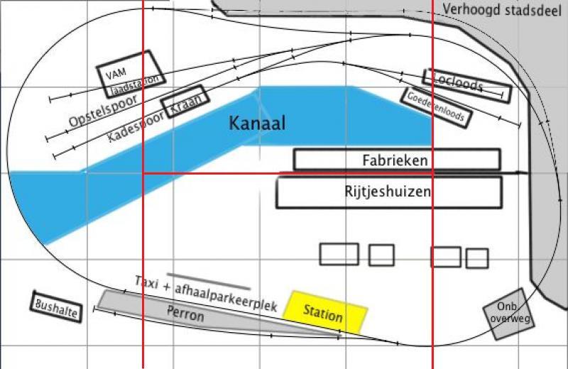

Een eerste schot voor de boeg voor een mogelijke verdeling:
Komt wel een beetje ongelukkig uit voor het kanaal, maar dat kan je misschien verleggen.

Bedankt Klaas!
Ik zat ook met de gedachte om het misschien op deze manier te doen.
Aangezien de diepte 61Cm word, zal de module's wat minder diep zijn in het dorpsgedeelte.
Waardoor je denk ik geen last meer hebt van het kanaal, en als dat wel zo is dan zal het wel wat aangepast worden.
Maar dat is niet zo'n probleem lijkt me.
Nu de volgende vraag, de platen van tevoren laten zagen bij de plaatselijke bouwmarkt?
Of een plaat kopen en zelf zagen zodat je sporen kan leggen en zelf de juiste maten kan bepalen voor de module's?
Ik nijg naar de laatste optie, al hoewel je kan ook railsen op grond neerleggen en dan opmeten, en laten zagen door bouwmarkt, waar het ongetwijfeld netter gezaagd wordt. Wat is jullie mening hierover?

Dit is met zo'n ontwerpprogramma getekend? Als je het juiste railprogramma hebt gekozen, zijn die programma's nauwkeurig genoeg. Bij deze verdeling heb je ook wel wat speling. Bij voorkeur laten zagen, tenzij je zelf goed gereedschap hebt. Wel goed opletten of ze het bij de zaagafdeling een beetje netjes doen. Goed kijken voor je naar de kassa loopt.

Is idd met een tekenprogamma getekend namelijk:
Empire Express
Heb namelijk een MAC computer en daar is de keus helaas niet zo groot.
Maar dat is duidelijk, wordt dus laten zagen

Nou ja, je hebt virtuozen met de handzaag of de decoupeerzaag. Ik hoor daar niet bij.
Een afdoende zaagbank heb ik ook niet. Een paar weken geleden heb ik platen dus maar in stroken van de goede breedte laten zagen. Thuis op lengte gezaagd met de handzaag. Dat is meestal goed gegaan.
Maar als je al bij voorbaat precies weet hoe groot de platen moeten zijn, zou ik het lekker laten doen. Het is ook niet echt mijn favoriete bezigheid: meters handzagen.

Grootste denkfout is dat je 61 haalt uit een plaat van 244 x 122....net of een zaag geen dikte heeft

hoe vaak ga je verplaatsen ? ik zou de stations, als het kan, op 1 plaat monteren, en de haven er los tussenin, tunnelgedeelte ook afneembaar maken, kun je er ook bij ontsporingen goed bij..

Vind het er niet makkelijker op worden als ik eerlijk ben, omdat ik überhaupt geen ervaring hier mee heb.
Qua maatvoering van modules en hele platen wat het makkelijkst is om mee te werken.
Maar wat Wim aangeeft komt op mij goed over, station op 1 plaat, tunnel word sowieso afneembaar.
Dat had ik al bedacht.
Ik denk dat ik eerst maar eens de railsen bij elkaar ga kopen. En dan alles uitleggen en dan kijken wat in de praktijk het beste is, en dan hier terug komen met het resultaat hoe ik het in gedachte heb.
