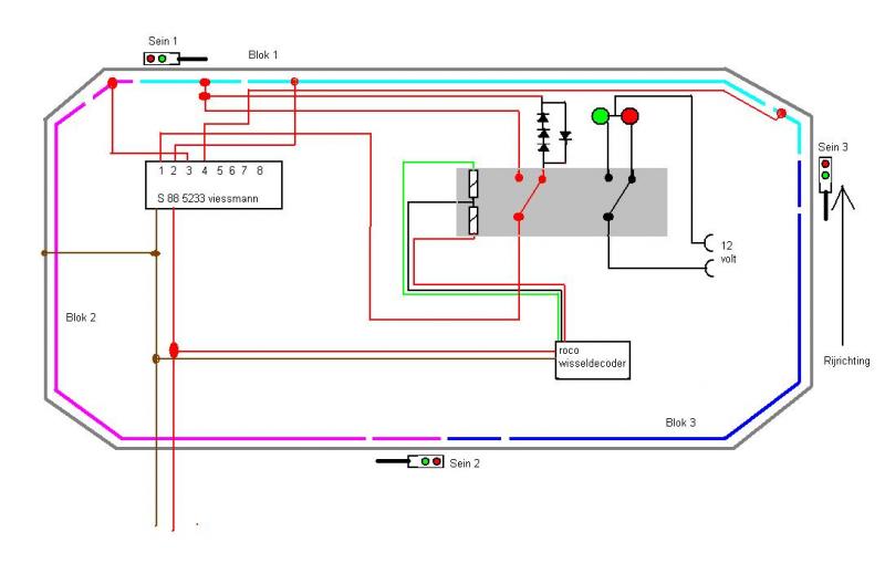

Even eens een avondje zitten tekenen om een simpel bloksysteem te maken met al aanwezige digitale componenten.
Bezetmelding gebeurt met Viessmann 5233's
De ECoS wordt gebruikt om:
-de S 88 modules aan te sluiten
-de roco wisseldecoders te sturen (rijwegen).
De werking:
Een trein rijdt weg uit blok 1 en zet via de S 88 het sein van blok 1 op rood. Sein 3 wordt op groen gezet.
Het op rood of groen zetten van een sein gebeurt met een wisseldecoder en een bi polair bi stabiel relais.
Het remmen voor een rood sein gebeurt door het a-symetrisch aansturen van de decoder in de lok (Zimo) en door de diodes.
Hier het schema wat ik bedacht heb (voor één blok alles uitgewerkt).
https://images.beneluxspoor.net/bnls/blokken.jpg
Graag eens wat reacties, wat kan anders, simpeler en of beter.

Met het principe van je schakeling is niks mis.
Je kunt schakeltechnisch nog wel iets vereenvoudigen. Je hebt nu een omschakelcontact waarmee je kiest tussen de stopsectie direct voeden of via de diodes. Maar je kunt ook een enkel contact parallel over de diodekluit zetten. Dat contact is dan gesloten als het blok vrij is.

En kan die ECoS je trein dan niet automatisch laten stoppen, valt me toch een beetje tegen van zo'n duur zogenaamd moderne Game Boy .

Het contact "vrij/bezet" staat toch in de tekening parallel aan de diodes?
En idd het kan nog eenvoudiger: je zou kunnen volstaan met alleen één terugmelding net na het blok. De bezet/terugmelding in de secties van één blok zijn ip niet nodig.
Ze zitten er wel in bij mij omdat bij het binnenrijden van blok 1 via de s88 een andere trein weggestuurd kan worden (naast blok 1 ligt een tweede spoor parallel, niet getekend).

Niet helemaal. Wat ik bedoel is dat je de verbreekkant van het contact helemaal niet nodig hebt.. Zo dus:
https://images.beneluxspoor.net/bnls/blokken2.jpg
Opmerking: als je nog eens zo'n schema maakt, sla het dan niet op als jpg, maar als gif. Dat is veel makkelijker te bewerken.

Het werkt.
Even op een proefstukje getest. Zodra de lok het groene sein gepasseerd is springt het sein op rood. Voor het rode sein remt de lok netjes af (via de diodes). Door een S88 poort op een ander stuk van de baan te gebruiken (uit een pendel baantje) kan ik het sein ook op rood zetten. Dit weekend maar eens draden trekken.
NB de lokpilot decoder rijdt gewoon door het rood heen (laten we het maar houden op dat het een stoomlocomotief is waar op de machinist in slaap gevallen is).

Een Lokpilot reageert ook niet op het asymetrische DCC signaal. Dus die rijdt gewoon door. Geen echte verrassing dus.

Daarom gaat de lokpilot er ook uit en wordt gedegradeerd tot functie decoder in een nader te bepalen stuurstandrijtuig.
