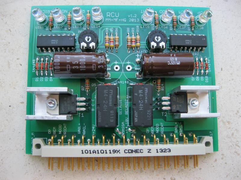

Ter illustratie, dit is een dubbele blokprint voor onze (analoge) N-module-baan, voor aansturing via een PLC, dus bijvoorbeeld voor een 2-sporige module.
Door het gebruik van improvisatie, sloop-onderdelen, en een lekker goedkope PCB-leverancier in China kosten deze printen gebouwd en wel nog geen Euro 7!

Dat valt mee, Hans. Wat jij noemt aan componenten geeft hoop.
Voor zover je praat over een modulebaan lijkt me het kastje oplosbaar - het printje gewoon inbouwen onder de baan of in de black-box - een eenvoudig stukje triplex. De aansluiting voor de MultiMaus steekt door de voorkant naar buiten.
De koeling kan ik niet beoordelen. Hoe zit dat bij de MultiMaus versterker, daar zie je aan de buitenkant ook geen koelribben of zo.
