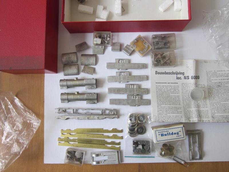

Hieronder een foto van de kit zoals ik die op MP kocht. Heel veel zit er dubbel in, zodat ik er twee exemplaren van kan bouwen. Onder zijn de messing frameplaten te zien die de erboven gelegen witmetalen frames moeten vervangen. Ik wil een poging doen twee assen verend in het frame te plaatsen. Ik begrijp dat ik dan het beste de middelste as voor de aandrijving kan nemen. Bijgevoegd bij de bouwdoos zijn allerlei detailtekeningen van de NVM. De kit schijnt in het jaar 1970 geproduceerd te zijn. Kent iemand de producent / de kit?

Zo'n bouwpakket heb ik ook. Ongebouwd (ik wilde het nagieten, maar dat zat me niet glad.....).
Het werd destijds (ik meen kort ná 1970) aangeboden door een modelbouwvereniging uit Amersfoort of Apeldoorn, en was voor mij het begin van het idee dat ook de stoomtijd van NS mogelijk zou worden op de modelbaan. Complimenten alsnog aan deze lieden !

Ik meen dat deze kit omstreeks 1970 was gemaakt door tandarts Smeenk uit Vaassen voor het tijdschrift 'De Modelbouwer'.
Tandwielen zaten er bij mij destijds bij voor aandrijving op de middelste as. De frameplaten waren bij mij ook van witmetaal.
Het was toen mijn eerste gebouwde NS stoomloc en heeft inmiddels al heel wat kilometers op modulebanen afgelegd. Ik ben nu bezig om het frame ook van messing te maken, het witmetaal is bij de aslagers al helemaal uitgesleten.
Het is een mooie kit en je kan er een goed gelijkende NS 6000 met lange tenderbakken van maken.
