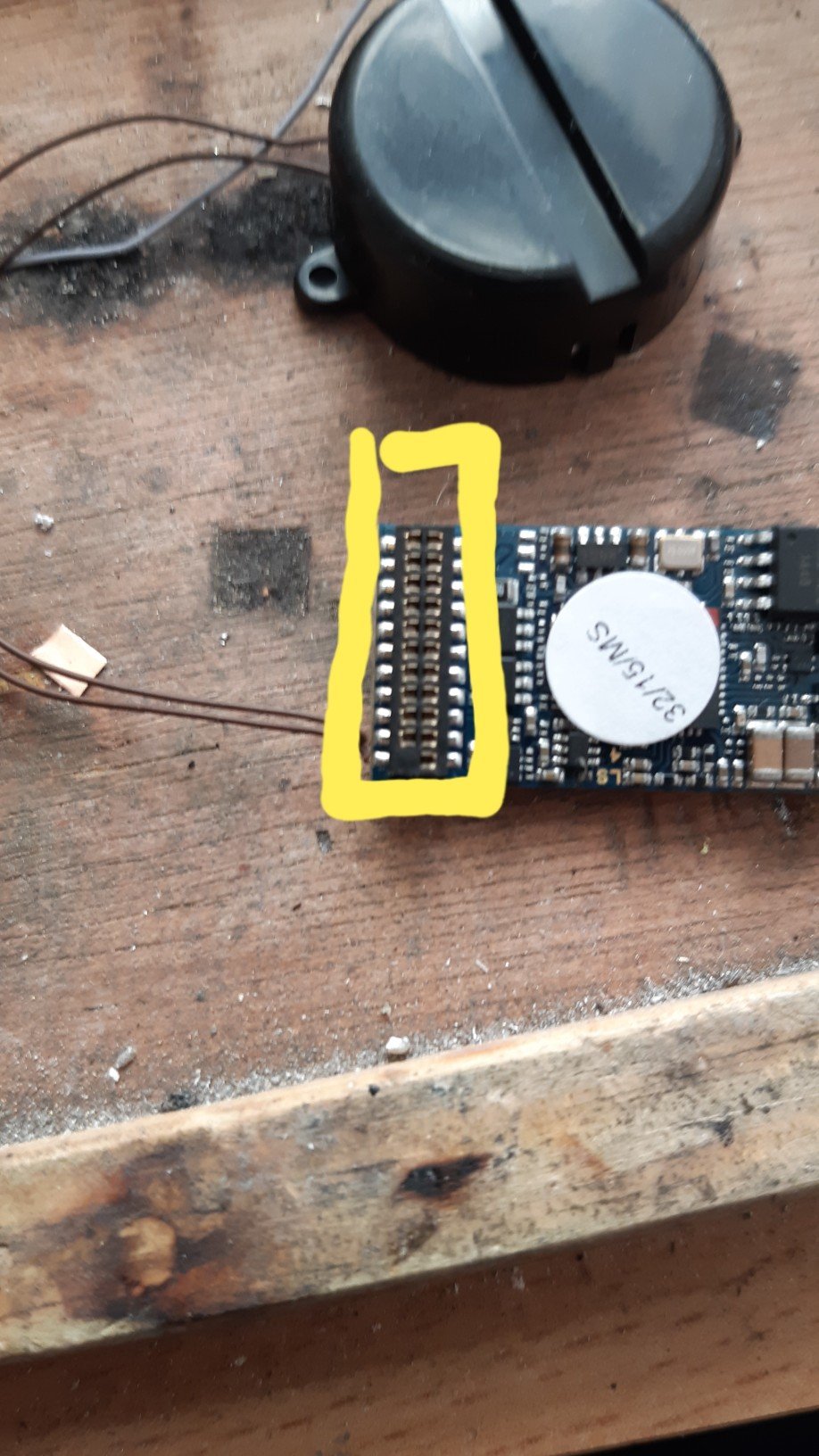

Welk merk/type connector is gebruikt bij de 21MTC aansluiting van een decoder?
13 February 2021, 15:38:22 »
Weet iemand welk merk of type connector bij een 21MTC aansluiting op een decoder gebruikt is?
Dan gaat het dus om de connector in het gele rechthoekje.
Ik hoor het graag.
Met groet,
Ger.
Berichten: 27042
Re: Welk merk/type connector is gebruikt bij de 21MTC aansluiting van een decoder?
13 February 2021, 16:05:19 »
Het is een bus header met een rastermaat van 1,27mm. De afmetingen zijn te vinden in
NEM660
. Als los verkrijgbaar onderdeel heb ik ze nog niet kunnen vinden.
Rob Hagg
Techniek is mijn passie!
Berichten: 282
Dordrecht jaren 70
13 February 2021, 16:09:09 »
http://www.sbs4dcc.com/tutorialstipstricks/21mtcconnector.html
Voor de connector zelf zie:
https://store.sbs4dcc.com/ZimoPlux22-pinSocket.aspx
Moet je eventueel wel gat 11 zelf dichten, om een 21MTC te krijgen.
Laatst bewerkt op: 13 February 2021, 16:15:12 door Rob Hagg
Techniek is mijn passie, dus wat is er nu mooier om je passie tot hobby te maken !
Dordrecht 1970:
https://forum.beneluxspoor.net/index.php?topic=90492.0
Carel Ruysink
Berichten: 1060
13 February 2021, 16:14:49 »
Zoeken op 21MTC adapterpplatine.
Heb zelf twee keer een van ESU ergens ingeprutst. Die zijn behoorlijk groot maar en bedraad en voor twee AUXen zit er ook nog een versterker op.
Carel
Als je bang bent voor de dood dan heb je geen leven
Jan-Peter
Berichten: 2361
Bnlx treinendokter.
13 February 2021, 16:45:01 »
De 21MTC is een standaard busheader in het 1.27mm raster. De uitgebreidere elektronica winkels hebben deze. Ze worden niet geleverd in precies 22pins uitvoering, maar komen in 32, 50 etc.
Uit de 50 pin header, kun je dus 2x 22MTC halen
. en heb je nog een interface for de Plux8 over
RS-Online bv 121-6558
Deze
Of bij de Duitse vrienden van Reichelt
Voor de prijs hoef je het niet te laten.
Jan-Peter
Gerke
Mcn NSR
Berichten: 2316
NS 4503!
13 February 2021, 17:15:33 »
Ik wil een decoder omkatten, dus heb ik zo'n ding nodig.
Met groet,
Ger.
Carel Ruysink
Berichten: 1060
13 February 2021, 17:21:49 »
Op Houten staan (on)regelmatig twee jongens met heel kleine voedingsprintjes voor LEDbinnenverlichting.
Die hebben nu ook 21MTC platines, kleiner en zonder de toeters en bellen, dus voordeliger.
Koopt Hollandsche waar. 😊
Heb er een liggen maar moet hem nog ergens in toepassen.
Mailbaar op: r. c. emen at hotmail punt com.
Carel
Fritsprt
Berichten: 2611
13 February 2021, 19:11:49 »
Het is geen standaard busheader. De hoogte is geringer.
Zimo levert deze connector onder de naam BUCHS22. In NL verkrijgbaar bij o.a. Grootspoor. In D o.a. bij Fischer-Modell
Gr. Frits
Groet Frits
Gerke
Mcn NSR
Berichten: 2316
NS 4503!
14 February 2021, 12:32:02 »
Hallo allemaal,
Dank voor de info. Inmiddels heb ik de juiste connectoren gevonden en besteld. Wat te hoog is zal keurig op de juiste hoogte gebracht worden. Eens kijken of een niet- 21MTC Esu sound decoder zich laat omkatten.
Dank zover!
Met groet,
Ger.
Fritsprt
Berichten: 2611
14 February 2021, 13:09:31 »
Hallo Ger,
De connectoren van 21MTC en PluX22 zijn minder hoog dan de standaard 1.27mm busheaders. Als je een stekker met korte pootjes in een normale bus steekt loop je het risico dat niet alle pennen goed contact maken. Raadt eens hoe ik dat weet. Ik had de connectors afgevijld maar hield problemen. Ik gebruik dus alleen nog maar de ZIMO connector. Wel iets duurder maar die doet het in ieder geval.
Gr. Frits
Groet Frits
Gerke
Mcn NSR
Berichten: 2316
NS 4503!
14 February 2021, 13:17:11 »
Ik ga het meemaken. Ik ga niet de pennen, masr de busconnector wat korter/lager vijlen of schuren. Thx voor de info!
Laatst bewerkt op: 14 February 2021, 13:18:50 door Gerke
Met groet,
Ger.
