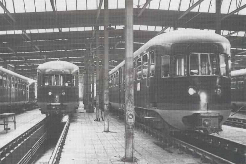

Fred,
Het voorschrift luidt: een wit (geel) licht aan elke kant.
In principe -volgens het boekje- is het de bedoeling het licht rechtsvoor te gebruiken. Maar in de praktijk wordt ook regelmatig het licht linksvoor gebruikt. 't Hangt gewoon af van de desbetreffende machinist.
Bijgevoegd een scan uit het boek"Dieseltreinen in Nederland".
Op bladzijde 64 staat een foto van Luud Albers van enkele DE5'en in de dieselloods in Utrecht.
Weliswaar een ander type dieseltrein, maar ook voor de DE1 geldt dezelfde rangeerlichtregel.

Hoi Gerard,
Bedankt voor je snelle reactie, en voor de gescande foto.
Eén licht aan elke (kopse)kant was me reeds duidelijk.
Als het officieel rechts-voor was, dan zat het volgens mij aan de andere zijde ook rechts-voor. Dus de rangeerseinen zaten diagonaal.
Kan ze dus op twee manieren aansluiten: rechts-voor(cabine 1) en rechts-voor(cabine 2), of links-voor(cabine 1) en links-voor(cabine 2).
Ik ga even bekijken wat schakeltechnisch de gemakkelijkste oplossing is.
