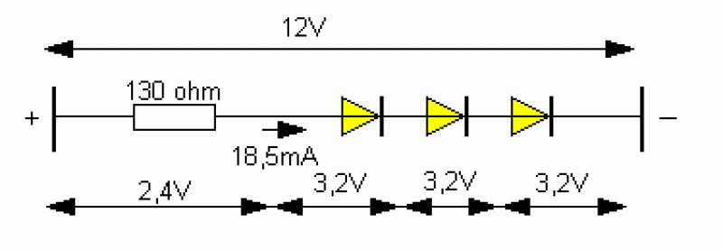

We beginnen met de situatie zoals je die nu hebt:
Je hebt drie leds die met een weerstand in serie staan op 12V. De spanning verdeelt zich over de weerstand en de leds. Over een witte led staat een spanning van ongeveer 3,2V en die spanning is nauwelijks afhankelijk van de stroom die er loopt. Over de drie leds samen staat dus 9,6V, en dan blijft er voor de weerstand 2,4V over. De weerstand is 130 ohm, dan wordt de stroom 18,5 mA (2,4/130 = 0,0185A = 18,5mA).

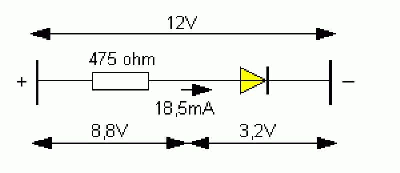

Nu gaan we over naar de toestand met één led:
De voedingsspanning is nog steeds 12V, over de led staat 3,2V. Blijft er voor de weerstand 8,8V over.
Als je weer een stroom van 18,5 mA wil hebben, dan moet de weerstand 475 ohm worden (8,8/0,0185 = 475)
Dat is geen gangbare waarde, de dichtstbijzijnde waarde is 470 ohm. Dan wordt de stroom iets groter.
Je kunt ook kiezen voor een iets grotere weerstand, dan krijg je minder stroom. Want 18,5 mA is rijkelijk veel, een stroom tussen 10 en 15 mA is over het algemeen genoeg.
Mijn advies is dan ook meestal: begin met een weerstand van 1k (1000 ohm) en kijk wat het resultaat is. Vind je het goed, houden zo. Vind je de led te zwak, dan neem je een kleinere weerstand.
