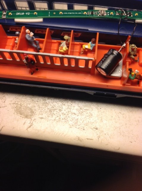

Heren, dank aan allen die tijd hebben besteed mijn probleem op te lossen.  (y)(y)
De DR10 heeft helemaal geen aansluitingen om extra sluitseinen aan te sluiten.  ::)
Waar heb je die precies aangesloten?
Zoals je zelf al aangeeft, op de buitenste vlakken.
Maar eerst schrijf je dat je de elco's op de juiste plek hebt gesoldeerd. Waarom die derde dan niet  ::) ???
Jij kent de DR10 als geen ander: omdat daar geen juiste/aangegeven plek voor is.
Als ik het allemaal zo lees heb je niet echt in de gaten wat je aan het doen bent.
Met mijn volle doch wat elektronica betreft beperkt verstand heb ik geprobeerd twee sluitseinen van een bufferelco te voorzien maar dat ging niet goed.  ::)
Misschien toch gewoon de handleiding volgen  :angel:
Wat niet in de handleiding staat kun je ook niet volgen. ;D
Theo heeft de boel gewoon verkeerd aangesloten.
Als hij gewoon de handleiding volgt kan hij een extra elco aansluiten. Gewoon parallel aan de al aanwezige.
En het sluitlicht zal blijven knipperen omdat er geen aansluiting voor aanwezig is. Die zit nu dus gewoon over de railaansluiting.
Dat je een elco niet direct aan de railspanning kunt aansluiten begrijp ik inmiddels wel maar een extra elco parallel aansluiten aan de aanwezige (op iedere helft zit er - al - een) begrijp ik niet.
Wil je er ook sluitverlichting op aansluiten die gebufferd wordt dan moet je die al parallel over de binnenverlichting gaan aansluiten.
Gezien Theo zijn ervaring wellicht handiger van niet.
Je daagt me uit ;D: laat me zien hoe het moet en ik zal een proeve van bekwaamheid afleggen.
Lukt dat niet dan zal ik de methode beschreven door bellejt toepassen.
De vraag is: welke waarde moet de brugcel hebben (V en A) als ik een elco van 470 gebruik en de twee Digikeijs sluitseinen met voorweerstand parallel zijn gekoppeld.
Als je elco’s parallel aansluit kan je de waarde bij elkaar optellen. De dempende werking wordt dan groter. Alleen heeft dat hier geen zin, omdat die elco’s nu de DR10 bufferen en dat werkt al goed genoeg begrijp ik.
De aanwezige elco’s bufferen niet de sluitverlichting en zijn daar ook niet voor bedoeld. Je moet de sluitverlichting geheel los zien van de DR10 en ze een eigen buffer geven. Dat doe je inderdaad met een gelijkrichter en eigen elco.
De kleinste is al goed genoeg: Conrad, b40d, 80 V, 1 A

Citaat van: Remunj op 15 augustus 2020, 17:05:37
Dat klopt, in de handleiding staat dan ook dat je ze rechtstreeks over de bruggelijkrichter moet aansluiten. Zoals op je foto's te zien is heb je dat ook gedaan. Een extra elco sluit je daar weer parallel over aan. De waardes tel je dan bij elkaar op zoals Henk al aangeeft. Maar daarmee verhelp je jouw probleem niet.
Zie mijn eerdere uitleg waarom dat niet goed ging  ;D
Jawel, maar meer dan een extra elco aansluiten is niet mogelijk.
Ik zou gewoon de methode van Johny gebruiken, zoals ook in de encyclopedie is beschreven. En de lichtstrip alleen gebruiken waar die voor bedoeld is. Als binnenverlichting in je rijtuig.  :angel:
Is de meest veilige methode voor jou  ;D

« Reactie #20 Gepost op: 17 August 2020, 14:29:41 »
voor de schakeling : http://www.floodland.nl/aim/info_sluitlicht_1.htm
De elco mag gerust kleiner zijn hoor. 220 ùF is meer dan voldoende.
OF als je het liever niet zelf maakt : linkje
« Laatst bewerkt op: 17 August 2020, 14:44:32 door bellejt »

Eric, nogmaals dank voor je - zoals altijd - uitvoerige reactie. Wat er moet gebeuren is nu wel duidelijk. En wat mij ten zeerste in verwarring heeft gebracht is het navolgende.
Niet dus ;D: apart aansluiten.

« Reactie #22 Gepost op: 18 August 2020, 10:46:24 »
als de ledstrip er niet op voorzien is altijd gewoon apart schakelingetje erbij.Simpel en doeltreffend. Je kan makkelijk SMD componenten gebruiken daarvoor.Die zijn stukken kleiner en de brug kan gewoon aan condensator gesoldeerd worden.Google maar eens op sluitverlichting en je vind talirjke voorbeelden hoe het te doen :)
Ik heb op een ander forum kleine printjes gekocht die noemen : allesetende led .Is nog makkelijker want dat is gewoon een schakeling die steeds dezelfde stroom door de leds stuurt ongeacht de voedingsspannin.
