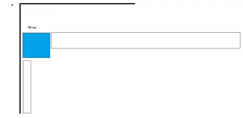

Ik moet in mijn modulebaan een bocht maken om zo het opstel stuk eraan te kunnen zetten.
Zit nog steeds met een klein bemeten huis. waar de baan precies in past als ik deze opzet.
Maar om de bocht zo mooi mogelijk te maken en niet direct R2 te nemen dacht ik start eens een draadje.
Dus nu vraag ik mij af wat is een mooie bocht radius waar je weinig tot geen last hebt met locomotieven en of treinstellen bijvoorbeeld een DE1.

Dat opstelstuk zit onder een hoek van 90 graden?
Persoonlijk vind ik deze vraag moeilijk te beantwoorden. Dit heeft te maken dus over hoe dit opstelstuk vast zit en de hoek en ruimte die je hebt. Zou je toch wat afmetingen kunnen geven?
Kijk anders eens naar wat Karst Drenth doet of Ronald Koerts.

Ja dat klopt...
Om je voor te stellen op het breedste stuk staat eigenlijk de hele baan(het station). En om een soort van fiddleyard te hebben. Moet ik aan 1 kant dus onder 90 graden zetten. Ik heb ongeveer een 90 cm ruimte in lengte zitten.
[/url]
Het blauwe gedeelde is dus voor de bocht!
Links in de hoek zit dus het opstel stuk.

Citaat van: Harolda op 07 January 2013, 11:44:35
Dit heb ik een paar keer gelezen, maar ik kom er niet uit welke maat je hiermee bedoelt. Een paar maten in de tekening zou wel handig zijn.
Verder hou ik de stelregel aan: je moet een boog zo groot maken als de beschikbare ruimte toelaat. En als dat eigenlijk te klein is, dan moet je naar andere oplossingen zoeken.

07 January 2013, 11:57:20 »
Hoi Klaas,
Even een aanpassing met de maat gedaan!
[/url]
De kant waar nu de maat staat van het blauwe deel is dus 90cm
Gr Harold

Berichten: 27222
Re:Bocht radius
07 January 2013, 12:18:44 »
Als je plaatje een beetje op schaal is, dan is de andere kant van het blauwe vlak ongeveer 80 cm.
Je zou dan een boogstraal van 70 cm kunnen halen, maar dat hangt er ook vanaf waar de sporen uit het station en uit het opstelterrein op het blauwe valk binnenkomne.
Teken voor jezelf het geheel eens op een stuk papier, op schaal 1:10, dat geeft het minste rekenwerk.
Teken dan de plek waar de sporen het blauwe vlak binnenkomen. Met een passer kun je dan uitzoeken welke boog daar tussen past.
