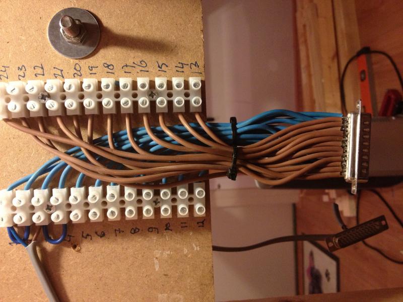

Uiteindelijk zo opgelost:
Nog 3 te gaan

Nog even een opmerking over het parallel zetten van pennen.
Een dikke draad aan twee pennen tegelijk solderen vind ik niet zo'n goed idee. Er kunnen dan vrij grote mechanische krachten op de soldering komen.
Een beter idee is om aan elke pen een dunnere draad te solderen, en dan op de klemmenstrook de zaak parallel te zetten.
Op de foto van Jeroen (nachbar) is dat linksonder ook te zien. Hij heeft klem 1 met 2 doorgelust, en 3 met 4.

Ik heb vandaag een 2e stekkerverbinding gemaakt met 0,75mm
. Deze draaddikte werkt vele malen makkelijker.
Dus antwoord op mijn eigen vraag:
Als je elke pin gebruikt: max 0,75mm
Voor dikker draad: meerdere pinnen gebruiken zie methodes Ronald en Henk, danwel mijn methode door meerdere pinnen bij te schakelen via kroonsteentje.
Laatste methode heeft als voordeel dat bij storing ( bv slechte soldeerverbinding) je de stekker er tussenuit haalt en op je werktafel kan herstellen. Scheelt weer op je rug onder de tafel te liggen
