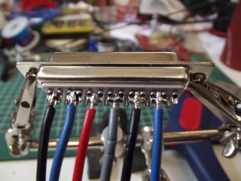

Ik soldeer eerst 2 pennen aan elkaar in een 3e hand. Daarna kun je er je dikkere draden aan solderen. Wel oppassen dat de soldeer niet door gaat hangen richting de onderste pootjes.
- Dus eerst de kleine gaatjes dichtsolderen (vol laten lopen)
- Daarna 2 pootjes "koppelen met soldeer
- Dan de dikkere draad tussen de pootjes op het soldeer leggen (wel de draad voorvertinnen) en dan vastsolderen.
Gaat prima, werkt feilloos! :)

Een dikkere draad kun je ook tussen twee (naast elkaar liggende) pennen leggen en dan aan beide pennen vast solderen.
En een nog dikkere draad in het midden van de driehoek van drie pennen kan ook.

Wat het 'doorzakken' van het soldeer naar de onderste rij betreft, ik leg vaak een strookje karton tussen de twee pennenrijen om valse verbindingen te voorkomen.
