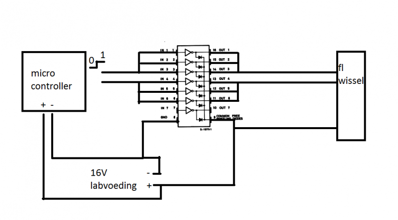

mede forumleden,
ik wil graag een fleischmann wissel schakelen door middel van een uln2004(darlington array) en vroeg me af of iemand daar al ervaring mee heeft.
ik heb nu mijn fleischmann wissel aangesloten aan 3 van de uitgangen maar dit lijkt te weinig voor de wissel, deze tikt wel maar slaat niet om..
mij leek 1.5 Ampere wel genoeg.. blijkbaar niet? of doe ik iets anders fout?
vriendelijke groet,
Auke

Kun je eens laten zien hoe je het geschakeld hebt, want de kreet darlington array zegt nog niet veel.
En waarom doe je het eigenlijk op deze manier?

Hoe hoog is de voedingsspanning voor de wissels? Die 1.5A is de maximale stroom die door 3 poorten van de ULN geschakeld
kan
worden, maar bij een te lage voedingsspanning zal het wissel niet bekrachtigd
kunnen
worden.
Zelf heb ik de Fleischmann N wissels aan een wisseldecoder met de ULN2803 (8-voudige broer van de 7-voudige 2004) hangen; 2 uitgangen parallel zodat er maximaal 1A geschakeld kan worden. Voedingsspanning is ca. 20V (gelijkgericht van 15VAC). Dit werkt zonder problemen.
Plaats anders even het schema van je huidige opbouw, misschien dat we daar nog iets in vinden.
m.vr.gr.
Daan

de voedingsspanning is 16V, hier is een schema van hoe het is aan gesloten:
groeten,
Auke

ik heb de voeding vanmorgen weer ff aan gezet, ik zag dat ie op 7 volt stond
ik hem op 16 volt zetten..
helaas nog niets.. opgeschroefd naar 20, nog niets..
op 16 volt zie je nu wel de wissel mechaniek bewegen, maar nog niet genoeg om de wissel om te slaan
misschien toch een flatgebouwtje ervan maken?(2 ic`s op elkaar)
groeten,
Auke
dimo1_dimo1
Berichten: 3380
Re:ULN2004 fleischmann wissel
11 August 2012, 11:35:56 »
net geprobeerd met het flatgebouw, nog geen succes.
toen de wissel van zn plek gehaald en gekeken of hij wel soepel functioneerde.. nee dus
ik had hem een keer voorzien van nieuwe draden, deze raakten het mechaniek, daardoor liep de wissel iets zwaarder.
het electrische mechaniek open gehaald en een stukje van de isolatie weg gehaald(hier liep het mechaniek tegenaan) en nu doet ie het met een enkele ULN2004(wel 3 polen dan).
bedankt voor de hulp!
groeten,
Auke

In zo'n geval is het altijd aan te raden om het wissel direct op de uitgang van een trafo te proberen. Dan weet je of het in het wissel of in de elektronische schakeling zit.
Overigens heeft een Fleischmann wissel volgens mijn elektronica-adviseur genoeg aan 1A, dus twee poorten parallel zou voldoende zijn.
Daan noemt de ULN2803. Volgens diezelfde adviseur zou dat een betere keuze zijn. Ik heb zelf geen ervaring met deze arrays, dus ik moet hem ook maar op zijn blauwe ogen vertrouwen.
