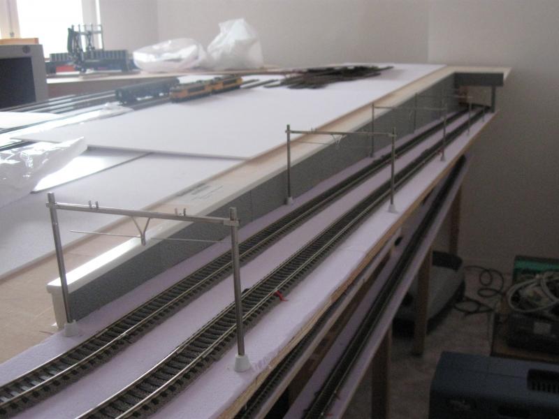

19 November 2012, 20:05:06 »
Citaat van: Lucf op 19 November 2012, 13:59:07
Heb je misschien wat foto's?
Niet van de bovengenoemde grijs/zwarte variant. Wel van het laminaat ondervloer schuim wat ik eerst gebruikte totdat ik dat niet meer kon vinden.
Qua toepassing aardig gelijk.

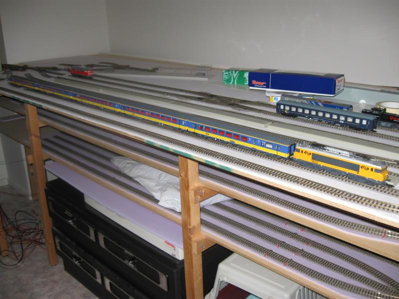

De helling naar niveau -1 ziet erzo uit.
Maar dit moet ik nog veranderen. Is net even te stijl en levert in de bocht achterin wat problemen op bij sommige locs/treinstellen.
Naar niveau -2 ligt er links een railspiraal (eigenlijk een groot ovaal met twee windingen).

Welk hellings% heb je gebruikt.
..en wat bedoel je met ovaal met 2 windingen?
Ik heb alles op 1 niveau en wil graag wat extra opstelstroken. Ik heb een kamer van 415 x 280, en incl bochten houdt ik minder dan 3.00 meter over voor een behoorlijke helling. En een spiraal maken lijkt me behoorlijk lastig.....
Berichten: 8153
Re:Isolatie bruin/grijs
19 November 2012, 21:08:27 »
De helling is nu nog meer dan 3%, zeker aan het einde. Zie je op de foto nog een beetje dat het nog wat naar benden duikt. Daarom wil ik dat nog aanpassen.
Noem het maar voortschrijdend inzicht (of eigenwijsheid en denken och dat gaat wel
Misschien dat
dit stukje uit de encyclopedie
je verder helpt?
En met twee windingen bedoel ik dus dat de trein in weze een bocht maakt van 720°, oftwel twee keer rond zijn as draait
En bij mij zitten er tussen de bochten rechte stukken zodat je een ovaal krijgt voor meer lengte om te stijgen/dalen.
