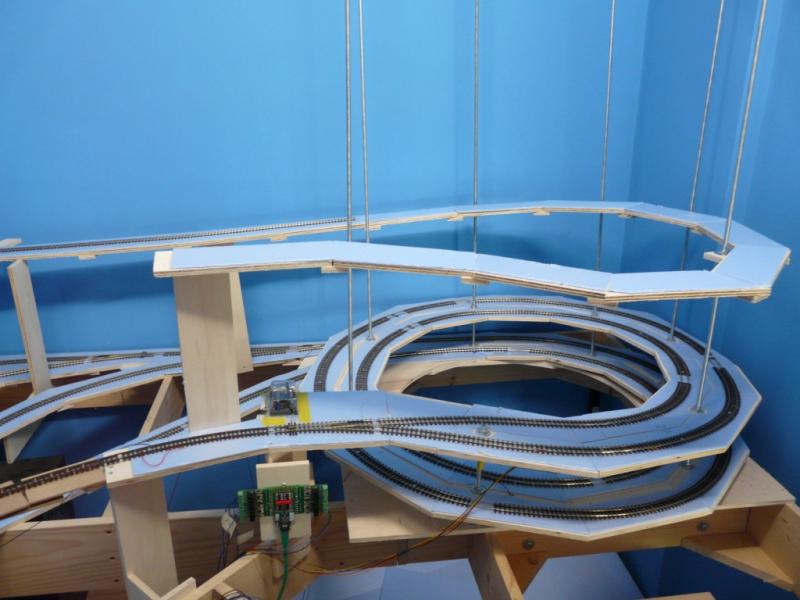

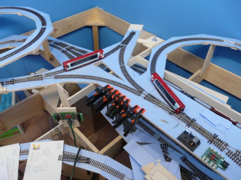

Bovenstaande foto's zijn dadelijk de belangrijkste wissels van mijn baan. Op de onderste foto zullen de treinen vanaf de rechter onderzijde van en naar het schaduwstation kunnen. Via de kruiswissel kan er gekozen worden om via de rechter bovenzijde of linker onderzijde naar het station te gaan, of via de linker bovenzijde via een spiraal op een enkelsporig bergtraject uit te komen, waarna wordt afgedaald naar het station. Alle sporen komen dus uiteindelijk op het station uit. Door de wisseldriehoek en de kruiswissel kan een variabele route worden gereden.

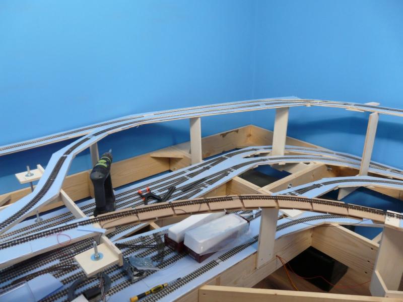

Vanaf de vorige keer ben ik nog niet veel verder gekomen, maar de opritten naar station liggen er nu:

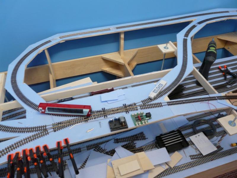

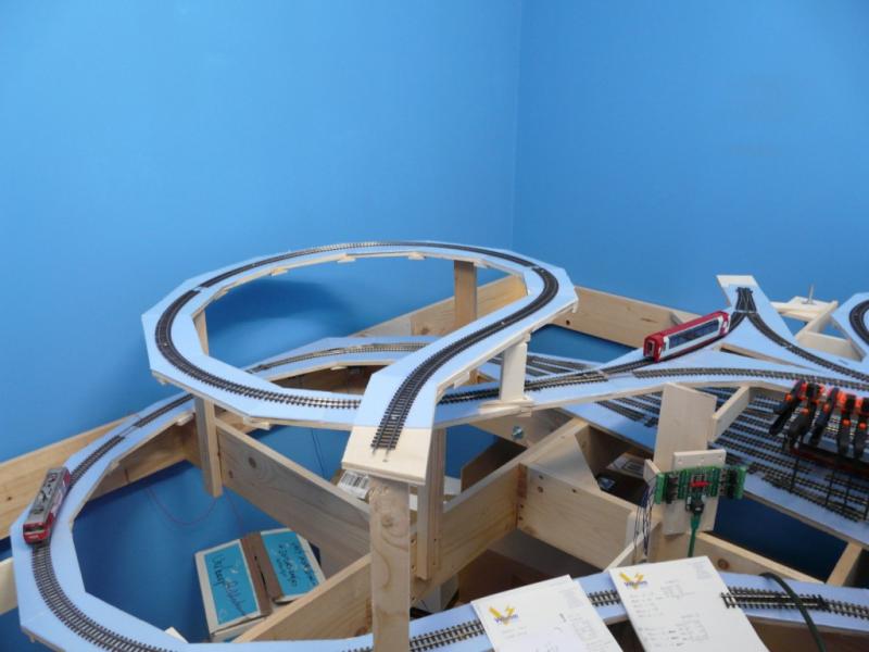

Vanaf deze zijde wordt het station aan de linkerzijde bereikt. Waar hier de rails eindigt, zal het spoor uit een tunnel te voorschijn komen en via een 270 graden bocht het station bereiken.
Vanaf de kruiswissel komen de 2 sporen bij elkaar en gaan ze via de rechterzijde van de baan met een lus richting de rechterzijde van het station. Waar de plankjes eindigen zal het spoor uit een tunnel te voorschijn komen en via een brug een dal oversteken, waarna het met een bocht naar links het station bereikt.

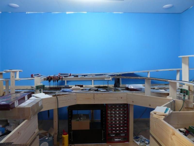

Onderstaande foto heb ik op baanhoogte genomen. Je ziet dat de linkerlus lager ligt dan de rechterlus en nog een 270 graden draai naar boven moet maken om op de goede hoogte te komen.
