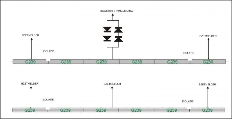

Ik snap niet goed wat je met de punten A en B wilt, maar ik heb maar even twee tekeningetjes gemaakt van de mogelijkheden.
De bovenste laat zien als je twee punten gebruikt als bezetmelder. Het middendeel sluit je aan via de getekende dioden aan de ringleiding/booster. Je hoeft niet voor elk railstuk aparte dioden toe te passen. Je kan bijvoorbeeld voldoende zware dioden toepassen tussen de booster en de ringleiding.
De onderste tekening laat zien als je volledige detectie wilt toepassen.
Ik hoop dat het je nu wat duidelijker is.
Groet, Gerrit

@Hans, Ik ga met Klaas mee: Punten A+B aansluiten op de bezetmelder en wel het zelfde draad als de meest linkeraansluiting(dus voor de A).
@Gerrit: De optie van Hans kan ook gewoon met maar 2 secties. Je niet persé 3 secties te hebben. Je kan ook 2 secties inbouwen. Het plaatje van jou laat de meest ideale situatie zien maar het hoeft niet.
Groeten Ronald.
