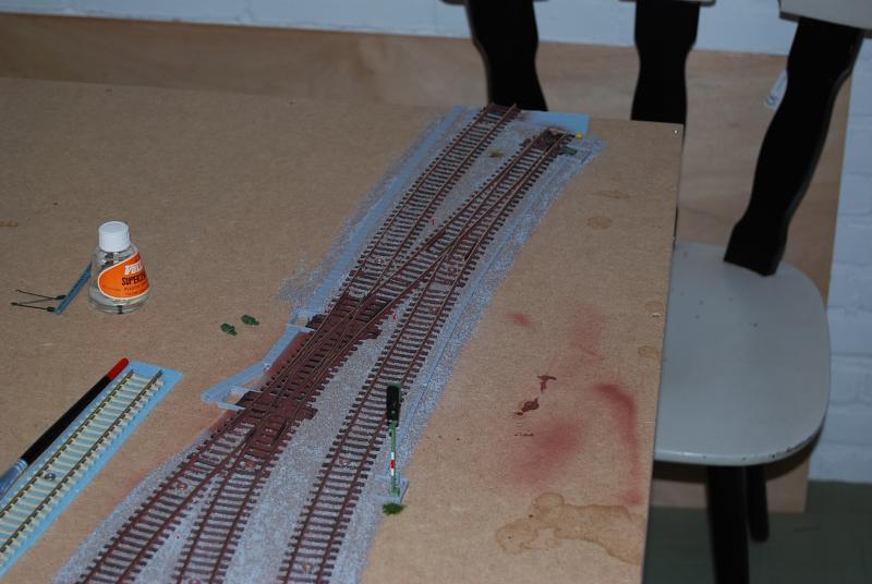

ik heb ook 2 van deze engelse wissels in mijn modulles ingebouwd , maar ik heb momenteel de modules aan de kant staan door ruimtegebrek , anders had ik wel filmpje wilen maken .
tot zo ver heb ik er nooit last mee gehad
foto als idee
en linkje van me oud draadje , waar ik ooit nog eens verder mee moet gaan .
http://forum.beneluxspoor.net/index.php/topic,18629.45.html
groet stefan
