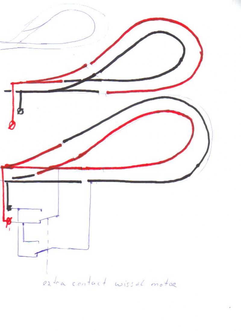

Ik ben bezig met het ontwerp van een kopstation, via een stuk enkelspoor gekoppeld aan een keerlus. In de keerlus liggen opstelsporen. Het hele spul zal digitaal bestuurd worden (tweerail, DCC). Ik vraag me af waarom ik een elektronische keerlusschakeling nodig heb. Waarom kan ik niet gewoon de spanning schakelen via de wisselstand? Ik bedoel daarmee: beide wisselstanden isoleren van de keerlus, een relais aansturen op basis van de wisselstand en via dit relais de keerlus onder spanning brengen.

« Reactie #1 Gepost op: 12 December 2011, 11:49:22 »
Dat kan heel goed. Het heeft alleen als nadeel dat je altijd links of rechtsom door de keerlus moet rijden.

« Reactie #2 Gepost op: 12 December 2011, 11:57:54 »
Als je het geheel automatiseert, dan heb je in feite zelf ook een eenvoudige keerlusautomaat gecreëerd.  :)

« Reactie #3 Gepost op: 12 December 2011, 13:13:57 »
Gerard van der Sel.
Dat hoeft toch helemaal niet?
Als het wissel in stand A staat dan zorg je dat het relais zo staat dat de trein daar zonder problemen de keerlus in of uit kan rijden.
Als het wissel in stand B staat dan staat het relais anders om zodat de andere overgang correct is. Maar bij beide overgangen kan de trein dan zowel de keerlus in als uitrijden zonder probleem.
Gebruik zelf relais en paar reed contacten voor mijn keerlus schakelingen.
Heb je geen ingewikkelde schakelingen voor nodig, en werkt ook nog eens zonder kortsluitdetectie zoals enkele oplossingen wel doen.

Re:Keerlus zonder keerlusschakeling
« Reactie #4 Gepost op: 12 December 2011, 13:14:25 »
Dat klopt niet, naamgenoot.
Ga maar na. Als ik de keerlus inrijd met - laten we zeggen - de wissel in de rechtuit stand, dan heeft de keerlus de ene polariteit. Tot stilstand gekomen, pool ik de keerlus om door de wissel om te zetten, dan heeft de keerlus de andere polariteit. De trein kan verder en de keerlus uit rijden. Ik laat de wissel liggen zoals die ligt. Een volgende trein zal nu onbelemmerd vanaf de andere kant de keerlus inrijden.
My $0.02
Gerard
PS: rjr, dat zeg ik...  8) ;D (je was me net voor)

« Reactie #8 Gepost op: 12 December 2011, 15:50:24 »
Peter
geen probleem
de wissel schakelt de keerlus, samen met het punt stuk.
zolang je de wissel niet open rijdt is dit een prima oplossing.
die ook uitgebreid behandeld wordt op diverse websites, ook deze
