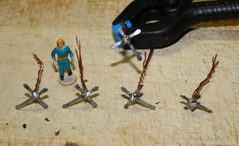

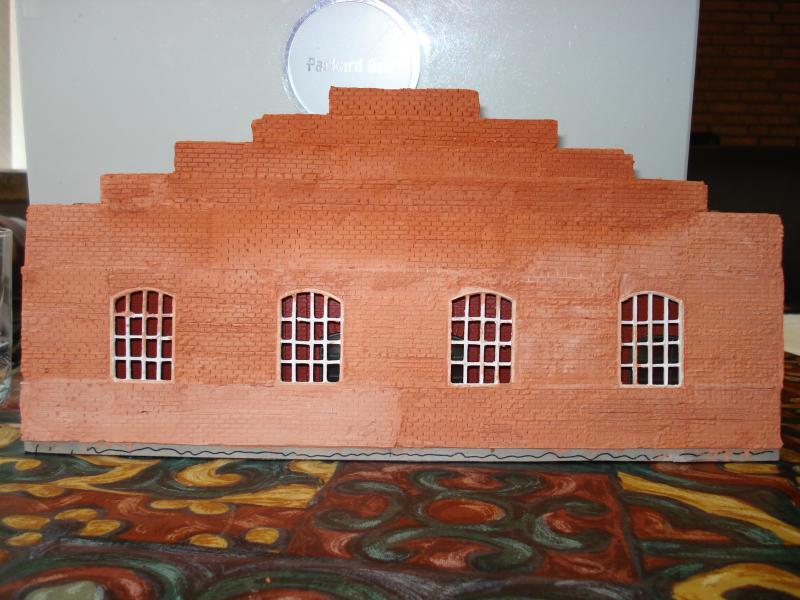

Langzamerhand beginnen alle onderdelen in elkaar te passen.
Maar 2 hobbels moesten overwonnen worden:
1) de "grote ruimte" boven de ramen, ik vond dit een relatief groot stuk steen tov de rest. Ik had hier gewoon nog wat kleine ramen moeten maken
2) hoe maak ik de zijmuren vast aan het skelet, zodanig dat het nog steeds uit elkaar kwam. (Buiten de rails en de vloer wordt de loods opgebouwd uit losse elementen)
Zoals meestal was het wiel reeds uitgevoerd, alleen was het verder gerold als ik verwacht had.
Muurankers dus, en hierbij mijn eerste serie
dit is tevens één van de laatste foto's van mevrouw trix. Naar aanleiding van de onbedoelde commotie rondom een prijsvraag, is mevrouw trix woedend weggelopen onder het slaken van enige onduidelijke kreten
Ze zijn best aardig, alleen wat lomp, vooral veroorzaakt door de dubbele "kabel" waarmee het kruis wordt vastgezet.

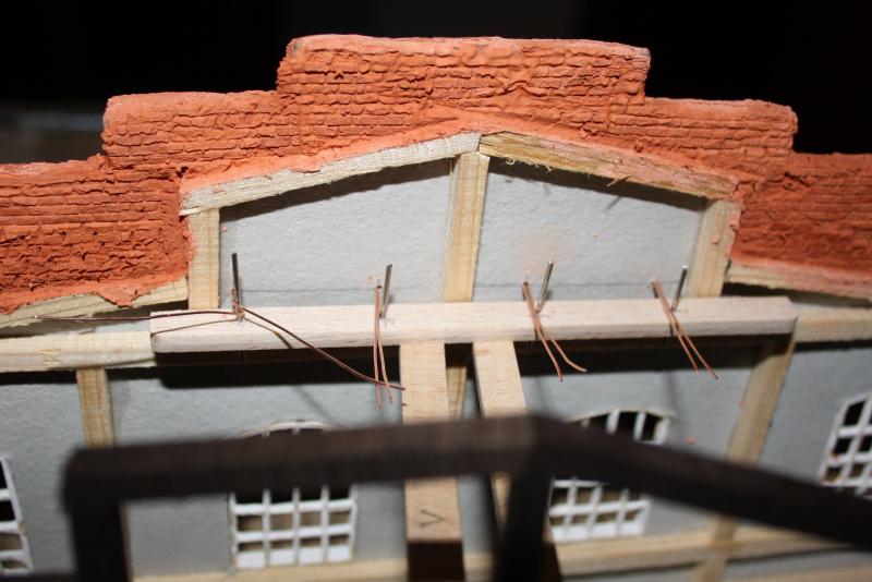

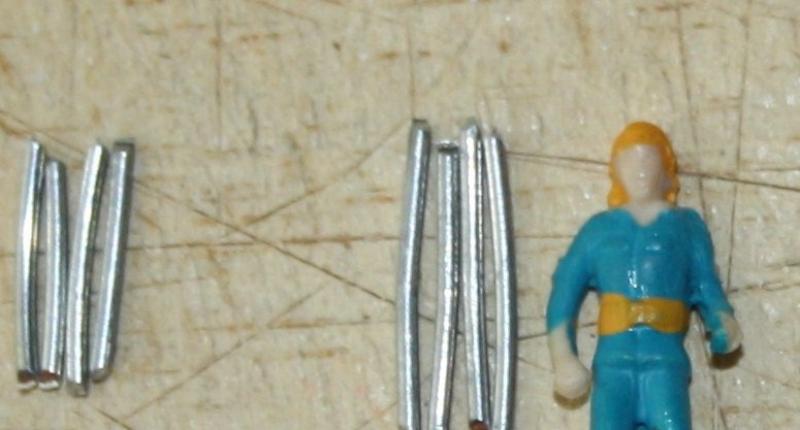

Bemoedigd door dit eerste resultaat ben ik dus opzoek gegaan naar alternatieven en ....
Dit was beter, want zo kon ik volstaan met een enkele draad.
Spannend was nog wel of ik door m'n stenen muur kon boren maar de klopboorstand van de dremel had er geen enkele moeite mee:

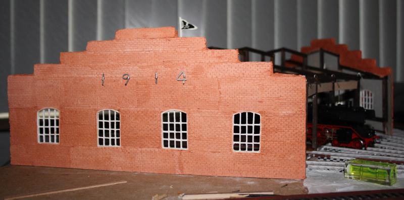

hoogste punt bereikt vlag in top !
en de bevestiging aan de binnenzijde:
Nu de positie van de zijmuren vaststaat kan ik verder met de voor en achterkant. Zodra ook deze klaar zijn kan ik de muren afmaken (voegen/weatheren etc)
en ja, een dak komt er ook aan
