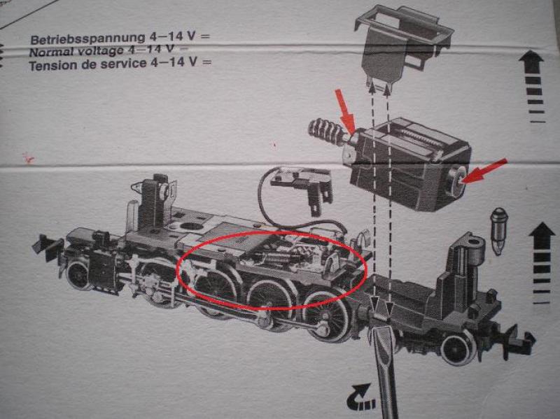

Goedemiddag,
hier een vraag m.b.t. het plaatsen van diodes: waar laat, of beter waar plaats ik deze?
Omdat een aantal locs te snel rijden wil ik deze trimmen door enkele diodes te plaatsen, echter als ik de locs (Fleischmann) open zitten er nergens draadjes om de diodes tussen te solderen.
De stroomafnemers zitten aan een metalen plaatje over het frame. En hier druk je de motor tegen (zie onderstaand plaatje - rode cirkel).
Alvast bedankt.
William

Re:diodes plaatsen
21 August 2011, 14:03:28 »
Dan moet je ergens zo'n koperstrip onderbreken of iets maken met een stukje isolatie tussen de motor en de koperveren.

Re:diodes plaatsen
21 August 2011, 14:33:37 »
Ziet er uit als een N-loc. Fleischmann heeft de gewoonte om daar heel weinig draad in te gebruiken, maar alles te doen via stripjes die tegen elkaar leunen.
Toch zie ik nog wel een plek waar je die diodes tussen kunt krijgen. Binnen de rode kring die je op dat plaatje hebt getekend zit een smoorspoel, en die zit in het pad van de motorstroom. Als je die aan één kant lossoldeert kun je daar de diodes tussen zetten.
Overigens vind ik het temmen van de snelheid met diodes een paardenmiddel. Het echte probleem zit in de tandwieloverbrenging. Die is vaak veel te snel.

Re:diodes plaatsen
28 August 2011, 13:13:06 »
Moet er nog mee aan de gang, maar bij de spoel is inderdaad de enige plek waar het zou kunnen.
Het mag dan een paardenmiddel zijn, als het werkt waarom niet?
Het probleem is dat de oude FL-locs over mijn analoge baan racen, terwijl de nieuwere - ook de FL - netter rijden.
Bij aanpassen van de spanning is dat andersom, door diodes te plaatsen wil ik dit een beetje gelijk trekken.
William

Re:diodes plaatsen
28 August 2011, 14:16:29 »
Misschien kun je de diodes plaatsen tussen de ontstoorspoel. De ontspoorspoel staat in serie met de motor. Eén kant lossolderen, stel diodes ertussen vrotten en het ding moet langzamer gaan. Plaats wel twee dioden antiparallel aan elkaar. Anders werkt de loc maar één kant op.
