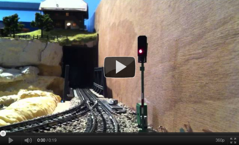

Het resultaat eerst:
(click om youtube te openen)
Het uitschakelen van het rode licht en inschakelen van het groene licht (en terug) gaat nu geleidelijk. Eerst rood uitfaden en dan pas groen langzaam infaden.

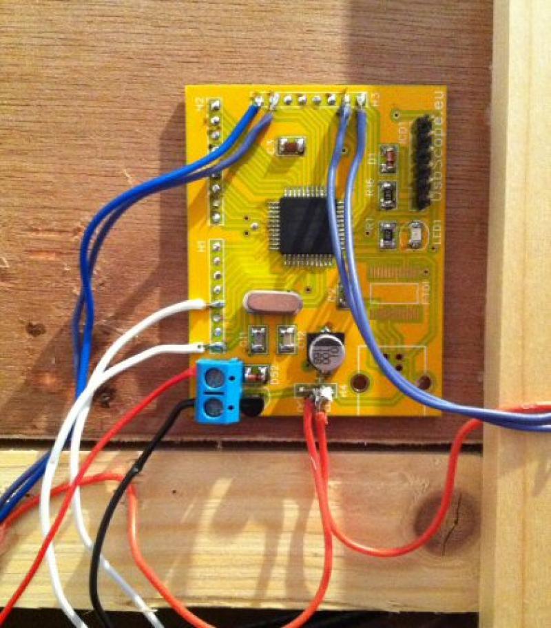

Dit wordt gedaan door een PIC 18F4550 microprocessor op 24 MHz. Een regelrechte overkill, maar deze had ik nu eenmaal liggen. Met de code die ik gemaakt heb, kan deze 4 seinen (oftewel 8 LEDs) langzaam laten faden tussen de seinbeelden.
De gele printplaat komt van een ander project waar ik extra printen voor gekocht had. Met wat aanpassingen prima geschikt. De 2 witte draaden komen van de 5V die de relais schakelen voor de 2 baanvakken (5V = trein rijden, 0V is trein stoppen). De donkerblauwe draden gaan naar de 2 seinen.
Bij sommige seinen zit juist de PLUS van de LEDs aan elkaar zitten, en bij andere seinen juist de MIN. Daar is rekening mee gehouden. Beide typen kan ik aan. Linksonder zit nog een spanningsregelaar die van 8 V - 12 V input 5 V maakt voor de microprocessor en de seinen.
Benieuwd wat jullie er van vinden :-) Ik zelf ben er erg tevreden. Andere seinen gaan dus ook omgebouwd worden.
Heb nog een stapel printen liggen, zou er dus een aantal kunnen bouwen als iemand geinteresseerd is.
Groet Matthijs

Mooi effect. Wil ik ook gaan bereiken. Maar zelf heb ik niks met microcontrollers, dus zal het voor mij wel een hardware oplossing worden.
Ik vraag me af of je gekozen volgorde wel volgens de werkelijkheid is. Je laat eerst een lamp uitfaden en daarna de andere infaden. Maar het lijkt me logischer dat beide gelijktijdig gebeuren. Binnenkort toch eens op letten bij een echt sein.

Denk ook dat mijn oplossing om de lichtwissel te krijgen, niet de werkelijkheid is. Het is onlogisch om beide lampen met enige tijd ertussen te schakelen. Ik vermoed dat het zo zit:
(denk aan de lampen boven de snelweg. Dat zijn relatief efficiente lampen, maar hebben even nodig om op gang te komen en gloeien wat na).
Rood gaat uit, en gloeit nog een beetje na. Tegelijk gaat groen aan, maar die heeft even tijd nodig voordat er genoeg licht uit komt voor ons om te zien. Het lijkt dus alsof de lampen na elkaar geschakeld worden, maar dat is niet zo.
Nu hebben LED's een heel ander gedrag. Zijn namelijk supersnel en bij een klein beetje stroom geven ze al zichtbaar licht. Bovenstaande sequence heb ik geprobeerd, maar dan zijn beide LED's zichtbaar aan gedurende korte tijd. Erg verwarrend. Vandaar dat ik ze dus na elkaar schakel.
Had een filmpje gemaakt van een markin sein en dat langzaam afgespeeld. Dan is duidelijk wat er gebeurd.
Blijft de vraag of dit de werkelijkheid is. Is wel mooi in ieder geval.

Mooi Matthijs. (y) Ik zie dat er heel wat nodig is om 2 lampjes te laten branden.
PS weet je dat je wereldbolletje niet werkt (page not found)

Inderdaad, maar je kunt er wel 8 lampjes mee aansturen ;-) Andere firmware erin, zelfde print, en ik kan 8 servo's aansturen. Kijk, dan wordt het interessant voor de armseinen die ik ook nog heb. :)
Printen komen van ander project. Anders was het inderdaad wel erg veel werk geweest.
Wereld bol is gerepareerd. Thanks
Groet Matthijs
Hoi , aangezien dit Duitse seinen zijn, is de overgang geheel conform de werkelijkheid. Het meest verbreidde Duitse seinsturingssysteem had idd een korte z.g. 'Dunkelfase'.
Grtzz,
Karst

Kijk, een kenner.
@ Karst:
Weet je ook getallen? Hoe lang duurden de fasen? Dat zou brilliant zijn om te weten (en makkelijk exact te maken). Ik heb nu 200 msec en dat oogt realistisch.
>> Google leert inderdaad dat er zo iets als een "dunkelfase" bestaat voor duitse seinen. Details zoek ik nog.
>> Hier staat e.a. exact beschreven:
http://www.h0-modellbahner.de/technik-und-tipps-im-modellbau/technik/technik-16.vorbildgetreue-lichtsignalsteuerung.html
Mijn timing lijkt te kloppen, als is het uit & infaden iets langzamer. Donker voor 200 msec lijkt in orde.
(ben dus niet de 1e die dit aan het maken is....)

« Reactie #7 Gepost op: 28 August 2011, 12:05:01 »
Hoi Matthijs,
Nee, exacte waarden weet ik niet. Maar het resultaat bekijkend, denk ik dat je met 200mS aardig goed zit ;)

Zou inderdaad kunnen dat er in Duitse seinen een Dunkelfase zit.
Ik vond ik mijn verzameling een filmpje van een Nederlands sein en daarin zie je dat het uitdoven van de ene lamp en de oplichten van de andere gelijktijdig verloopt.
Dacht dat het in Duitsland ook zo zou werken, maar blijkbaar niet.
