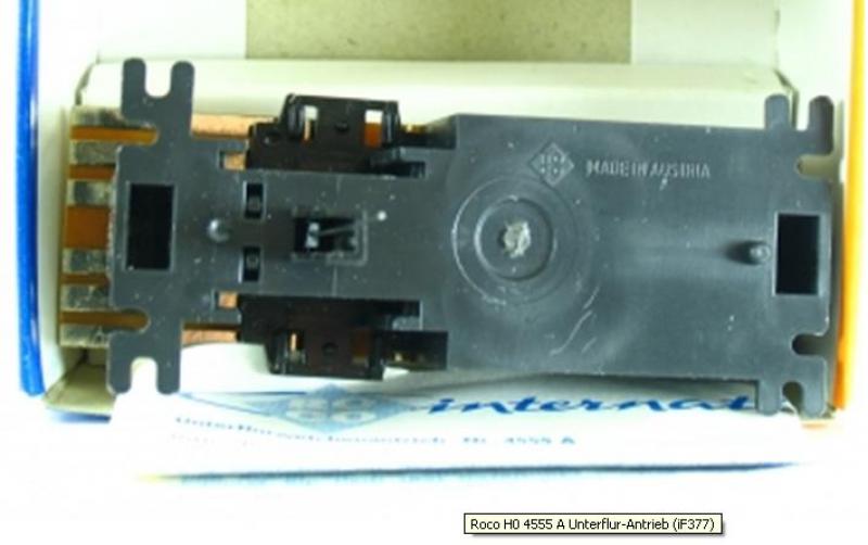

Hallo allemaal,
Ik gebruik voor de aandrijving van mijn wissels o.a. het type Roco 4555A. De aansluiting voor de bediening van de wissel zelf is geen probleem, maar de aansluiting van het punstuk voor de polarisatie krijg ik niet voor elkaar. De gebruiksaanwijzing zegt dat het kan maar niet hoe.
Heeft iemand ervasring hier mee en weet hoe ik het puntsuk kan polariseren. Ik rij analoog 2-rail gelijkstroom.
Alvast bedankt voor de reactie.
Groet, Ric

Hierbij de scan. Er zit een schuif schakelaars in de aandrijving voor handbediening, die een aantal contacten verbindt en/of verbreekt. Rechts zit zoals je kunt zien de aansluiting voor de wisselomzetting en links voor? zeg het maar.

Ook nog even een afbeelding erbij,

Dank voor de foto. Alleen weet ik nog niet hoe ik het puntstuk moet polariseren. Is iemand die dit weet?

Hallo,sorry als ik iets fout doe, ben nieuweling op forum
om op uw vraag te antwoorden,
Onderaan de spoel zit een printplaatje met soldeereilandjes
Als U op het schema ,dat U heeft ,kijkt ziet U 4 groepen met aansluitingen
A = spoelen aansluiting
B= wisselkontakt
C idem
D idem
Gebruik nu één van deze wisselkontakten  ,B ;C of D
Bijvoorbeeld   " C "
Aan het middelste soldeereilandje zie je het cijfer " 0 " staan.
Hieraan soldeerje het draadje van het hartstuk.
op het soldeereilandje links en rechts van de " 0 " sluit je respectiecvelijk de linker en rechter rail aan,
de keuze van deze twee hangt af van de positie van de wisselspoel tegenover het wissel.
dit kan je uitmeten met een simpele tester vb lampje met 2 draadjes en batterij of  V-meter op ohm geschakeld ( weerstand ).
deze moet " 0 ohm" zijn gemeten tussen het hartstuk en de rail waartegen de wisseltong ligt. (of het lampje moet branden)
is dit zo,is alles ok
Is er echter géén doorlaat  (zéér véél weerstand gemeten) of lampje brand niet ,
dan moet je die twee draaden aan de rails (of op het printplaatje aan de spoel)omwisselen en dan werkt het wel.
Ik hoop hiermee U geholpen te hebben.
Saskia

Hallo Saskia,
We gaan dit proberen. Alvast bedankt.
