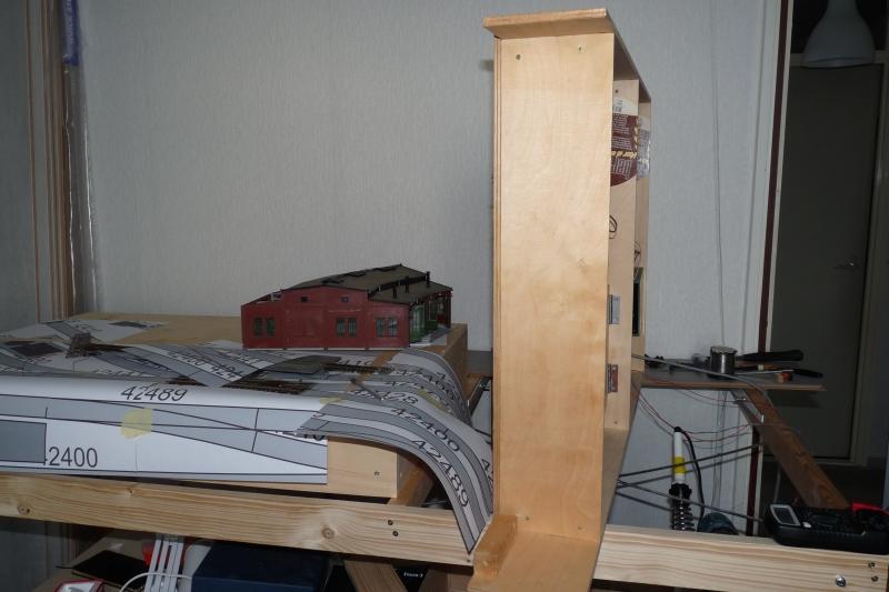

Er zal wel verschil in uitvoering zijn, maar het idee van Klaas gebruik ik ook.
Een frame dat in mijn geval aan de achterkant aan de mmur zit en aan de voorkant op poten staat.
En daarop liggen de modules.
Een voordeel tijdens de bouw is op de foto duidelijk zichtbaar, je zet hem gewoon even op zijn kant op het frame als je aan de onderkant wilt werken.
Die module die nu op zijn kant staat, bevat een draaischijf en bijbehorende electronica.
Dit wordt de derde baan waar het in wordt toegepast. Aan de bovenkant verandert het steeds, maar de basis met electronica die het meeste tijd kost om te monteren, kan gewoon iedere keer weer opnieuw gebruikt worden.
En speciaal voor de raadplaatdeelnemers, de module links is het resultaat van het zaagwerk gisteren.

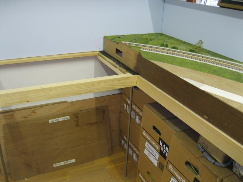

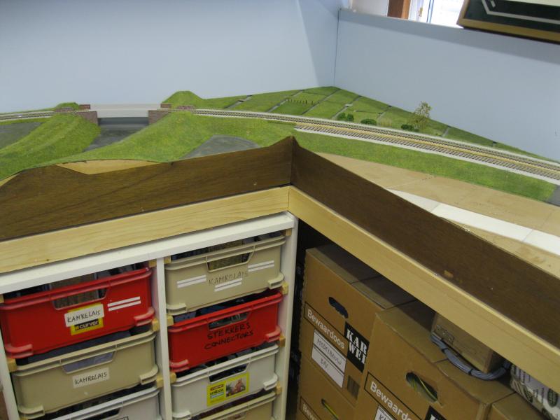

Hier de beloofde foto's van mijn rekconstructie.
Hier een hoek in de spoorbaan waar twee modules tegen elkaar liggen. De moduleranden zijn bruin, het blanke hout daaronder is het draagrek.
Het lijkt alsof het rek op de kast ligt, maar dat is niet zo. Het rek staat op poten en de kast past er met een paar millimeter speling onder.
Hier is een module weggehaald, en ook de kast is opzij geschoven.
Aan de achterzijde is het rek samen met de achtergrondplaat tegen de muur geschroefd, aan de voorzijde rust het op poten.

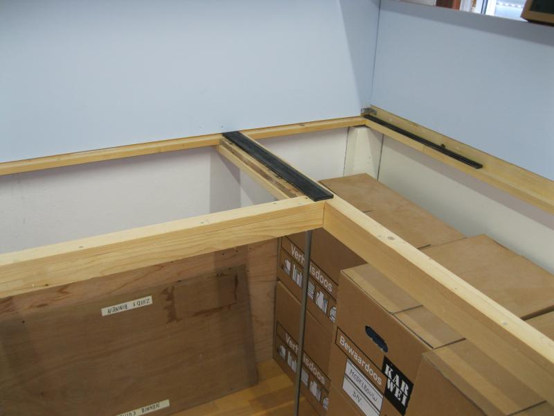

De tweede module is weggehaald. De zwarte stroken op het rek is rubber. Dat dempt het rijgeluid, en doordat het samendrukbaar is is het makkelijker om de modules op gelijke hoogte te krijgen. De modules worden op klassieke wijze met slotbouten en vleugelmoeren aan elkaar gekoppeld.

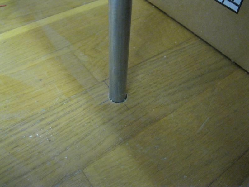

De onderkant van een poot. In het parket is een gat van 16 mm geboord, de poot rust op de vloer daaronder.

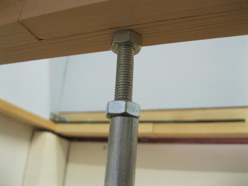

De bovenkant van de poot. Een stuk 10mm draadstang en 2 moeren maken het mogelijk om het rek zuiver op hoogte te stellen.
