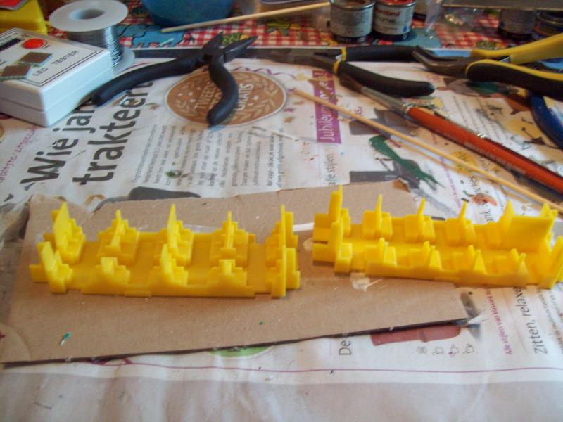

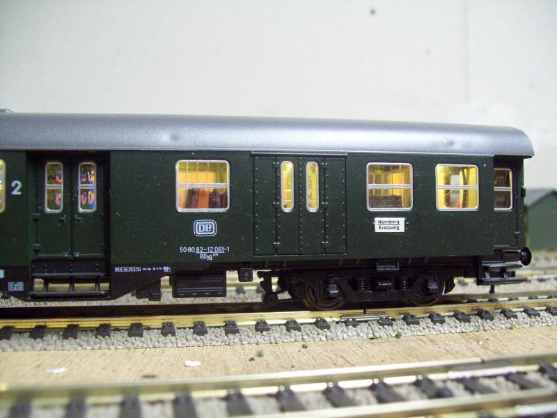

Een trein uit Umbauwagen mag niet ontbreken op mijn modelbaan. Ik heb dan ook 2 setjes van elk 3 rijtuigen. De interieurs van de verschillende wagons zijn leeg en ook qua kleur niet in orde. Bij de Roco rijtuigen van de oude generatie zijn de inzetjes knalgeel ! Dit moest ik korrigeren. Tevens besloot ik om de set van 3 elektrisch door te verbinden en van interieurverlichting alsmede schakelbare sluitseinen uit te rusten.
Als eerste slachtoffer nam ik de Roco 'International' 4290, een 4BDyg

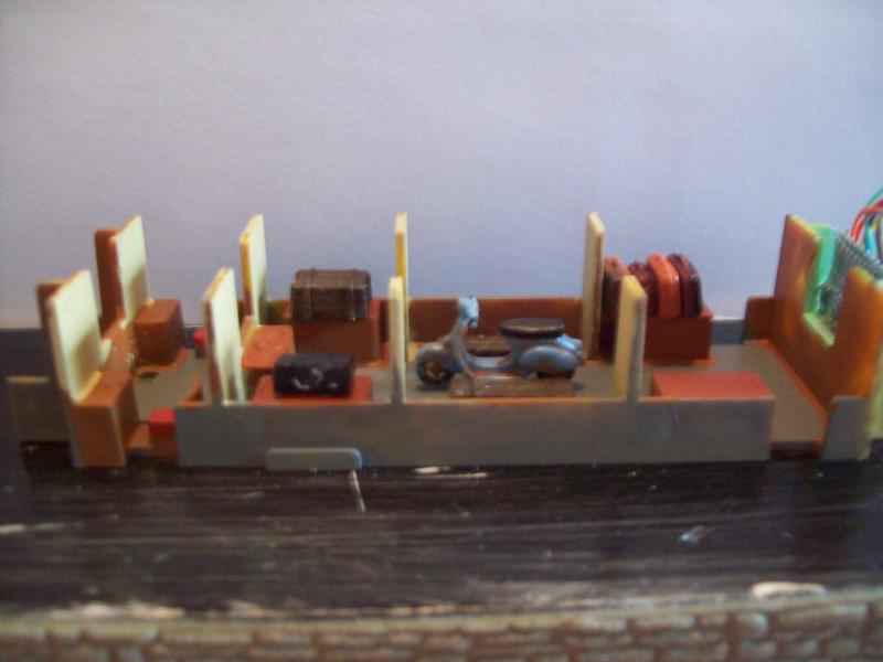

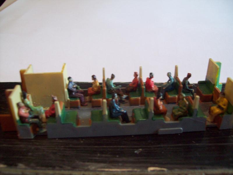

Het knalgeel maakte plaats voor grijs (Humbrol 140), beige(Humbrol 103), bruin(Humbrol 62) en groen(Humbrol 76). De binnenkant van de rijtuigbak werd ook beige. Het groen voor het kunstleer is eigenlijk fout, dat moet donkerbruin zijn. Ik meen echter ooit in een rijtuig gezeten te hebben waar het kunstleer groen was. Bij de andere rijtuigen maak ik de stoelen 2
e
klas wel bruin. Tevens horen reizigers erin, 14 (chineze) poppetjes.
In de bagageruimte plaatste ik koffers, kisten en zelfs een Vespa scooter. Tevens is in de hoek rechts de functiedecoder (Lokpilot v3) te zien.

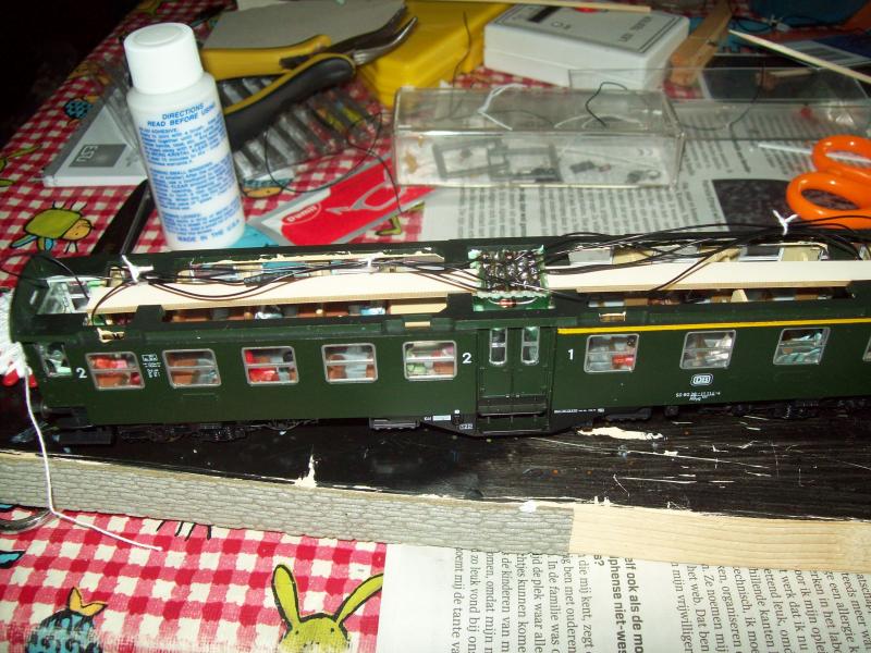

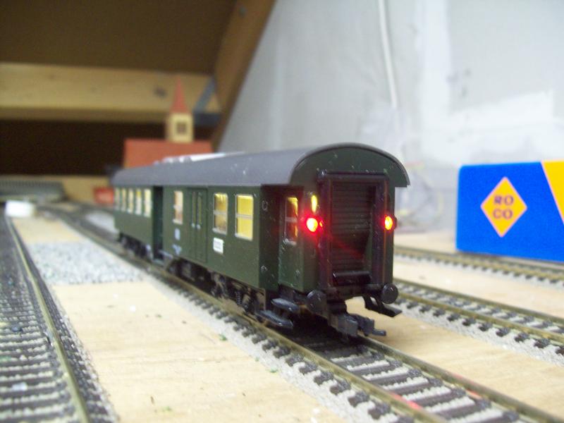

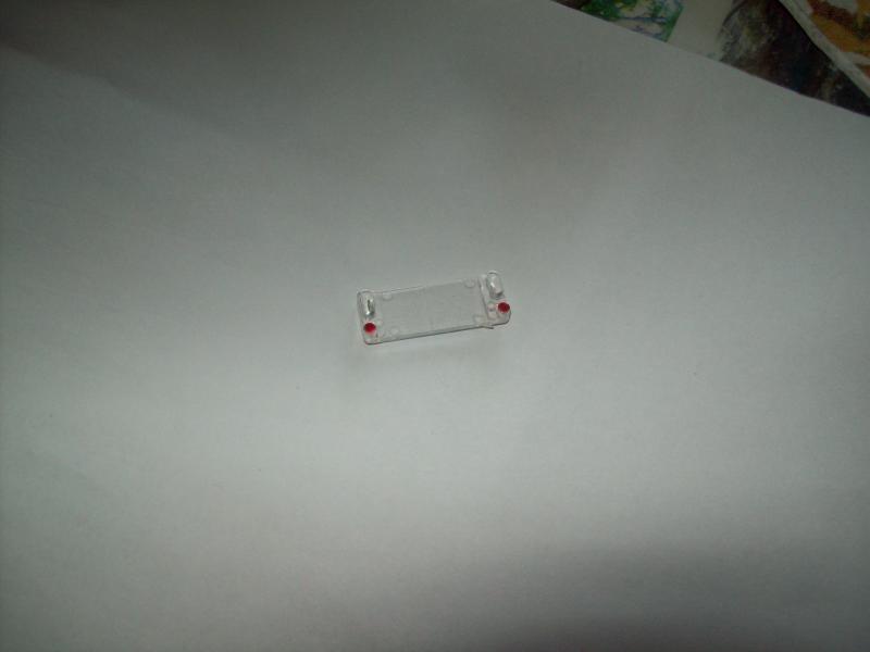

In de rijtuigbak werd een LED-strip gemonteerd. De sluitseinen worden in dit Roco model door een enkel stukje doorzichtig materiaal uitgevoerd. Om sluitseinen in te bouwen is de strip aan de bagagekant verwijderd. 2 rode SMD-LED's zijn gemonteerd, en het ruitje alsmede de lenzen van de sluitseinen werden gemaakt met Kristal Clear.
Op de lichtprint zitten 2 printplaten. De ene bevat de 2 SMD-weerstanden (2,7k) van de LED's, de andere heeft alle doorverbindingen voor de stroomafname en de koppeling. Die koppeling is de 4-voudig stroomgeleidende koppeling van Roco. Zo kom ik weg met maar 1 decoder voor 3 rijtuigen. Er werden stroomafnemers gefabriceerd om op alle wielen stroom af te nemen. Vervolgens wat het een kwestie van programmeren, en klaar.
Na al dit werk, nog even 3 foto's van het geheel

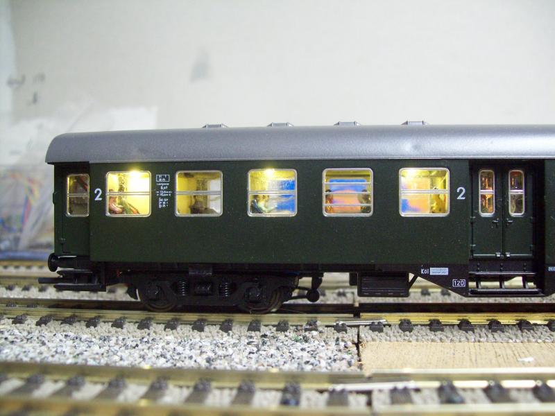

Het 2e slachtoffer voor ombouw is de Ümbauwagen AB4y Roco 4252.
Daar dit rijtuig in het midden komt, is er geen sluitverlichting. Dat scheelt prutsen met SMD LED's en dito weerstanden.
Daarintegen heeft dit rijtuig ook geen stroomafname, noch de blauwe draad van de decoder. Met 2 diodes, á la Karst, wordt 'blauw' van de baanspanning gegrepen.

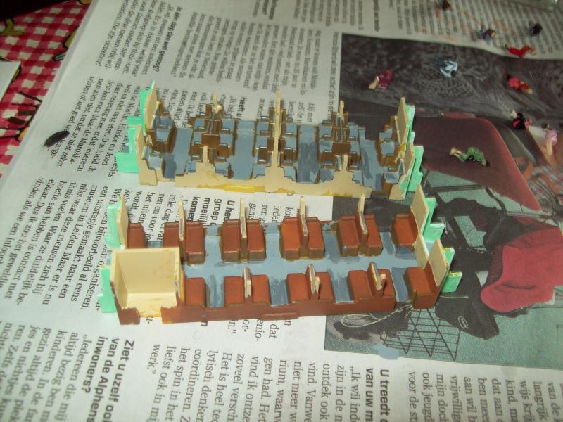

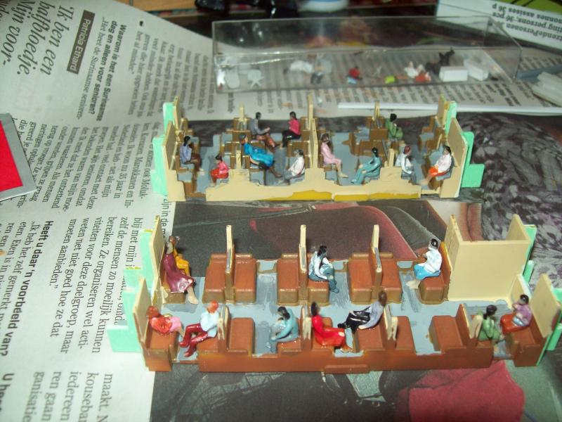

Het interieur van dit rijtuig was weer eens vreselijk geel. Dus hier in 3 fasen, de stap naar realisme.
Stap 1 : Zo was het
Stap 2 : Geschilderd. De 1
e
klas stoelen waren grijs met bruin. De 2
e
klas stoelen nu volgens foto's bruin.
Stap 3 : en nu met de (Chinese) figuurtjes

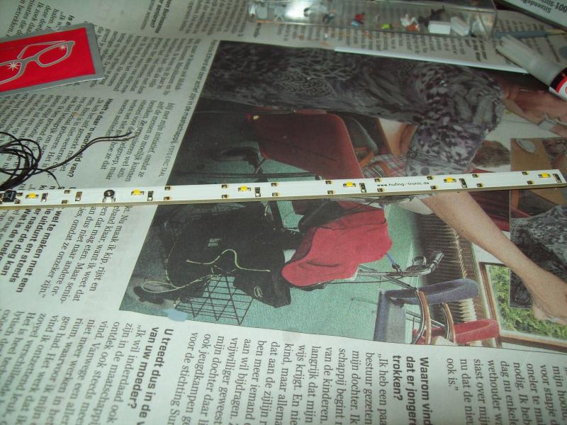

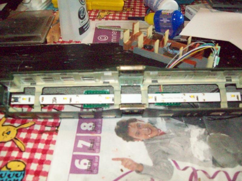

Hier een foto van de ingebouwde lichtstrip. 20 cm, warmwit. Verkrijgbaar via Ebay.
Nu nog de elektronica aansluiten; wat een gepruts op een 5x5 strookje baantjes printplaat. Tevens te zien zijn de 2 diodes. Die hangen naast de lichtprint en zijn zo haast onzichtbaar vanuit de ramen.
Maar goed. Rijtuig 2 is af. Het voorlopig laatste rijtuig, de B moet op revisie wachten tot na mijn buitenlandse reisje. Die is dus pas halverwege Augustus aan de beurt.

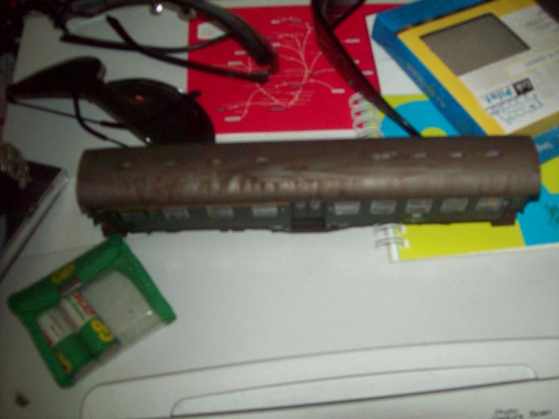

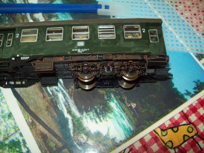

Daar de ombouw zelf even rust, heb ik bij wijze van proef met waterverf het rijtuig verouderd.
Het groen is wat afgezwakt met olijfgroen. (geen foto)
Het dak kreeg een mengsel van zwart en bruin
De draaistellen een mix van zwart, bruin en oranje, alsmede grijs voor de veren.
