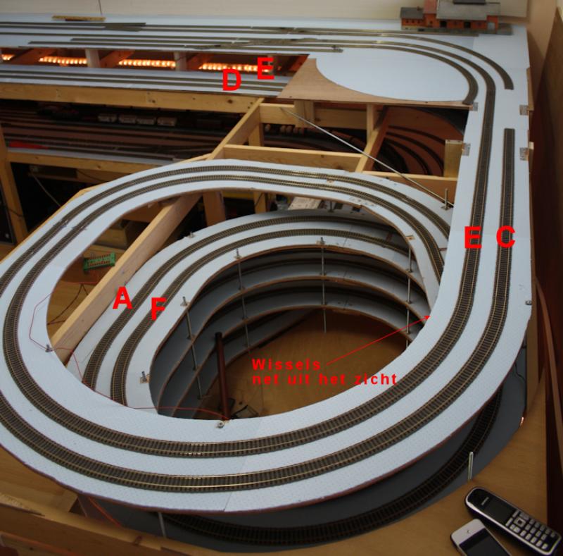

Klaas,
de treinen op A krijgen voorrang omdat zij slecht zichtbaar vanuit de railspiraal omhoog komen. De treinen op de sporen D en E staan stil in het zicht.
Het inmelden van A geschiedt net nadat de trein het schaduwstation heeft verlaten en de vijf wendingen nog moet oprijden voordat de kruising wordt bereikt. Dat is zo'n 12 meter.
Een trein die op dat moment al de kruising overrijdt en afdaalt in de spiraal, rijdt dus nooit 'in de weg'.
De seinen op de sporen D en E komen ongeveer 1 - 1,5 meter voor de kruising te staan.
Een visualisering van de situatie:

Aha, het plaatje wordt zo steeds completer. Tussen de bedrijven door ben ik nog steeds aan het broeden op een oplossing, maar ik ben er nog niet helemaal uit.
