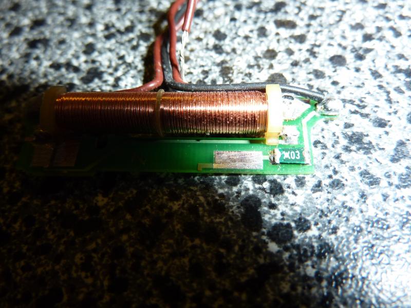

Beste forumleden,
Kan iemand mij vertellen of het "smd zekeringetje" wat Cantotrapt hier omschrijft inderdaad de eindafschakeling is, bij mij doet een nieuw wissel van FL* (inderdaad met twee donkerbruine en
een zwarte draad) die ik een aantal maanden geleden ergens heb gekocht het ook niet !!
Welk gevaar schuilt er in het doorverbinden/overbruggen van dit zekeringetje ?
vriendelijke groet, Frederikus

Een zekering is niet hetzelfde als een eindafschakeling.
Eindafschakeling is een wisselcontact in het mechaniek die de aangestuurde spoel afschakelt als de beweging compleet is, en de andere spoel inschakelt.
Een zekering piept gewoon door als de stroom te hoog is, maar dan werkt er niks meer.
Ik had overigens nog nooit gehoord van zekeringen in wisselaandrijvingen.
Het risico van overbruggen is dat je de volgende keer je spoelen verbrandt als de stroom niet op tijd wordt afgeschakeld.

Klaas,
Ik weet niet of dit wel een zekering is.
Ik probeer even uit te leggen wat ik zie : een strookje pl/m 1.5 mm hoog en 5 mm breed,
aan beide uiteinden een tinstrookje waarmee het
aan het printplaatje vastzit,
het middendeel is zwart en er staat op X03.
die X zijn eigenlijk twee in elkaar staande V-en.
Ik hoop dat je mijn uitleg begrijpt, mogelijk is het een smd weerstandje !

31 March 2011, 14:50:38 »
Frederikus,
Wellicht dat een foto het eea verduidelijkt ?

Jeroen als het goed is , is het plaatje er nu

Hi All,
In de nieuwe serie wisselaandrijvingen heeft Fleischmann een SMD-weerstandje opgenomen om de stroomsterkte te beperken. Het is dus noch de eindafschakeling, nog een soort zekering. Weerstandjes opblazen als zekering is geen gebruikelijke electronische praktijk.
De eindafschakeling in de wissel is het veertje. In de oude series was dat symmetrisch. De nieuwe afschakelveertjes hebben aan één uiteinde een vorkje. Je kunt dat veertje eruithalen, als je digitaal rijdt en tussen het SMD en de twee contactpunten links een draadbrug aanleggen. Zorg er wel voor dat alles mooi vlak ligt, zodat de kuststof grendel netjes blijft lopen, anders doet de wisselaandrijving niets meer. Voor de liefhebbers heb ik voor zowel de oude als nieuwe serie een beschrijving van de ombouw. Je kunt hier helaas geen pdf-files uploaden. Stuur me dus even een berichtje als je daarin geinteresseerd bent. De instructies zijn ook te vinden op de Koploperforum site onder:
http://www.koploperforum.nl/topic.asp?TOPIC_ID=2683&SearchTerms=Fleischmann,wisselaandrijving
Met beste groeten,
Dirk Meijer
