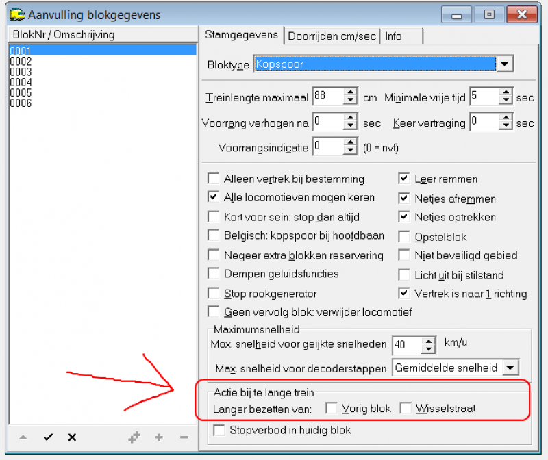

« Reactie #9 Gepost op: 26 January 2011, 18:34:24 »
Rijd je met langere treinen en wil je te vroeg vrij geven van wissels voorkomen, dan kun je je wissels gedetecteerd maken.
Bij de blokken instellingen heb je daar een aparte functie voor die je kunt aanvinken. Dus gedetecteerd maken hoeft niet.
Zie screen van mijn testbaantje.
Arthur alias Thurbo
