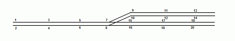

Om je op weg te helpen heb ik even een tekeningetje gemaakt met daarin nummertjes die dienen voor de plaatsbepaling. Geef eerst eens aan waar de scheidingen zitten. Dan vul ik de tekening aan met spoorstaafnummers en de elektrische module en het relais. Dan mag jij weer aangeven welke draden er in zitten. En zo bouwen we het geheel op totdat duidelijk is hoe het zit.
https://images.beneluxspoor.net/bnls/pendelwissel.gif
