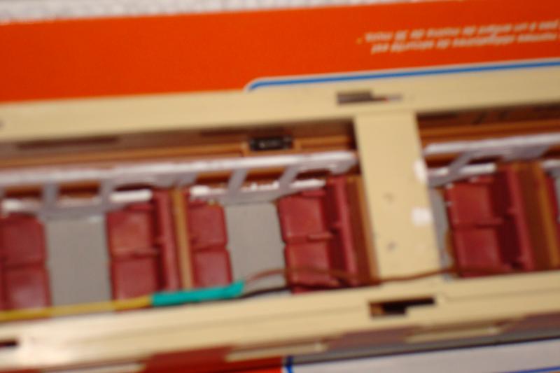

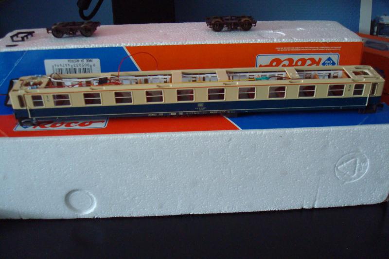

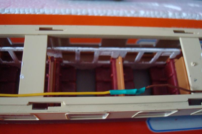

Ik ben bezig om een Roco rijtuig (44747)te demonteren, dit omdat ik het interieur (de wand) opnieuw met de luchtkwast wil behandelen. De vorige eigenaar heeft het niet zo gemaakt als ik ik het graag zou willen.
het rijtuig
zo zag het er dus uit
Het dak was geen probleem, en de willen ook niet, maar om bij het interieur van de bodem te verwijderen dienen eerst de buitenwanden te worden gedemonteerd.
Ik heb ook aan elke kant van het rijtuig 5 nokjes zitten,
1 zo'n nokje
hiertussen heb ik geprobeerd tandenstokers tussen te prikken maar zonder succes.(of ik ben te voorzichtig of ik doe nog iets fout)
heeft er iemand tips?
« Laatst bewerkt op: 16 June 2010, 21:11:57 door Wesley J »
Weer opnieuw beginnen vanaf (h)0

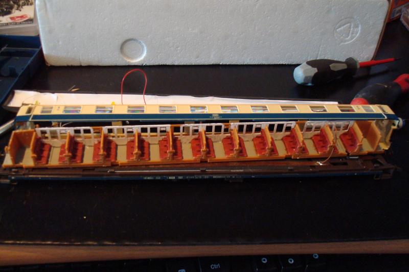

Is niet zo moeilijk hoor, gisteren voor De Grote Ger er nog één uit elkaar gehaald.
Begin aan de gangpadzijde met een schroevendraaier de nokjes voorzichtig naar binnen te duwen. op een gegeven moment is deze hele zijde vrij en gaat de andere kant ook heel gemakkelijk.

Super bedankt,
Het ging als een trein.... ;D

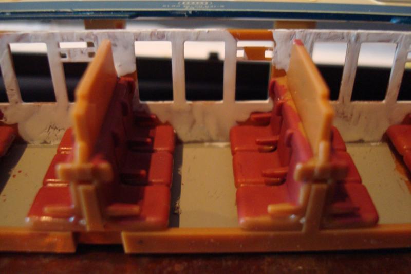

nu zie je nog beter waarom het nodig is:
  • Berichten: 9049
  • Hengelooo 1:160
Re:Roco 44747 DB rijtuig(en) ontleden
« Reactie #3 Gepost op: 16 June 2010, 21:45:26 »
Inderdaad wat een smeerboel. Volgens mij ben je het meest gebaat bij het losweken van deze (latex?)rommel en daarna, indien nodig een nieuw kleurtje.
Wesley J
  • Berichten: 84
« Reactie #4 Gepost op: 16 June 2010, 22:00:51 »
Zeker weten dat eerst alles er van afgaat,
Is er ook een website waar ik foto's kan vinden over de juiste kleuren van deze rijtuigen?
51 80 10-70 031-9
AM 2010
en weet imand waar de bordjes oid voor zijn die bij elke coupe tussen de stijlen in zit?

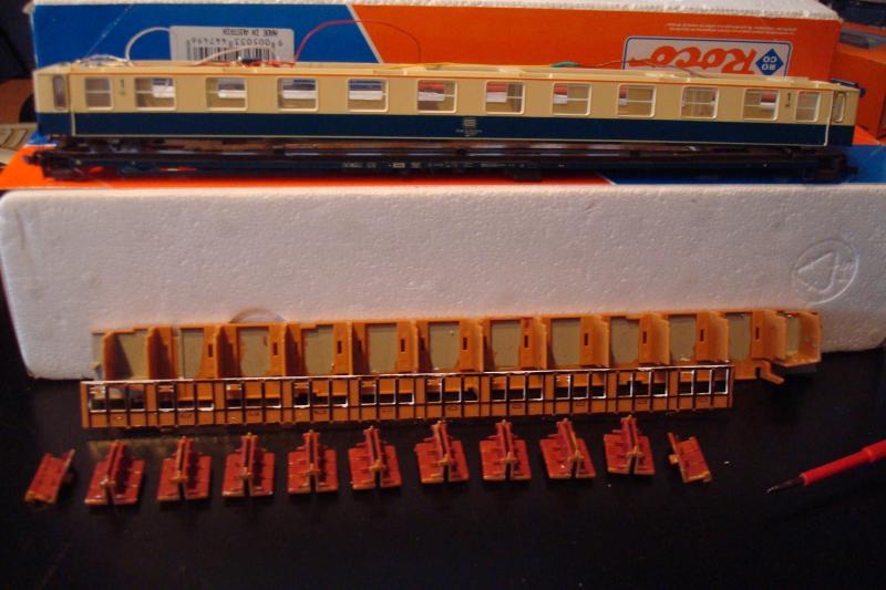

Situatie tot nu toe

Bedoel je dat rechthoekige dingetje onder het middelste raam van de coupe?
Dat is een luchtrooster.
Dat zijn houders voor de papieren plaatsreserveringen.

Je moet bij deze rijtuigen bij het in elkaar zetten opletten dat de bodem en de zijwand maar op een manier op elkaar passen. Met een beetje voorzichtig duwen gaat het goed, maar als je het andersom probeert dan past het niet meer overal naadloos.

Even wat andere prioriteiten gehad, maar weer verder met het rijtuig.

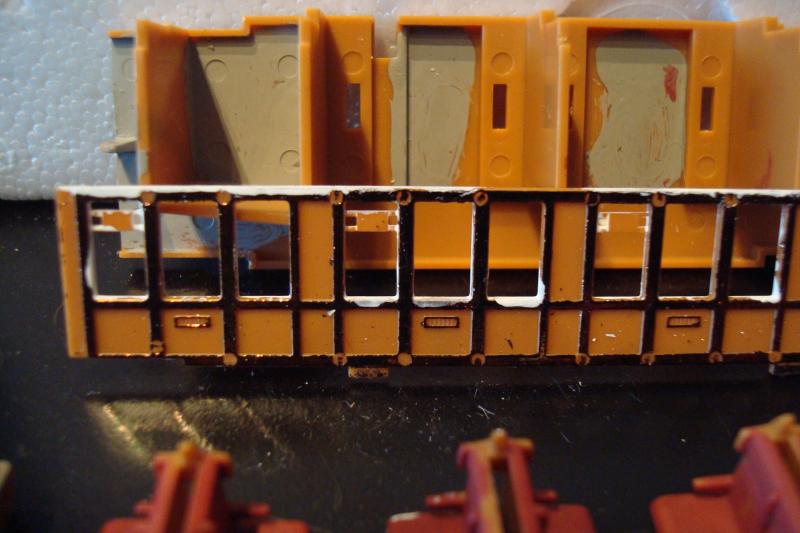

Het ging allemaal niet zoals ik wilde, had ergens op het forum gelzen, probeer eerst verf te verwijderen met terpetine, als dat niet werk thinner. Therpetine ging mij niet snel genoeg, dus ging ik tinner proberen, en ja hoor, de verf ging langzaam los, dus maar even de hele scheidingswand in de thinner gegooit, en wat blijft er dan over een flexibele scheidingwand die aanvoelt als snot, en deze is niet meer her te gebruiken, deze Roco binnenwand lost dus op. Gauw maar even een nieuwe getekend en hopen dat deze kan worden geplot?
De bankjes die er ook niet uitzagen (zie foto's boven in dit project) waren ook niet al te mooi, het leek wel allemaal latex op pastelverf. deze maar even in de therpetine gaan, want thinner durf ik niet meer, deze zijn aardig schoongeweek en geborsteld alleen een lichte witte wasem, maar dat komt wel goed, want we maken het nog iets verder schoon, en hanteren daarna gewoon de airbrush..
Nu ben ik alleen opzoek naar de juiste kleuren van dit rijtuig en andere, maar ik kan maar heel weinig vinden op het internet, en als ik wat vindt dan is het gerenoveerd. dus niet zolas ik het wil.
kan iemand mij helpen met links of foto's hoe deze oceaanblauw/beige rijtuigen er van binnen uitzien? ik ben in het bezit van de volgende rijtuigen:
-Roco 44746 type Bm235 2e klasse;
-Roco 44747 type AM203 1e klasse;
-Roco 44748 type ABm225 1e/2e klasse;
-Roco 44749 type BDm273 2e klasse+bagae.
Als de interieuren (aardig)kloppend zijn worden de wagons ook nog voorzien van binnenverlichting.

Voor het ontverfen van het plastic gewoon remolie gebruiken, dit lost alleen de verf op.
In een bakje of potje zetten, een nachtje laten en meestal helemaal schoon. Alleen metalic is wat lastig.
Daarna naspoelen met water en mischien nog een keertje erin leggen.
Om de randjes om de binnen deuren te verfen kan je vlakgom gebruiken en dan zachtjes drukken. moeten ze er wel opliggen.
