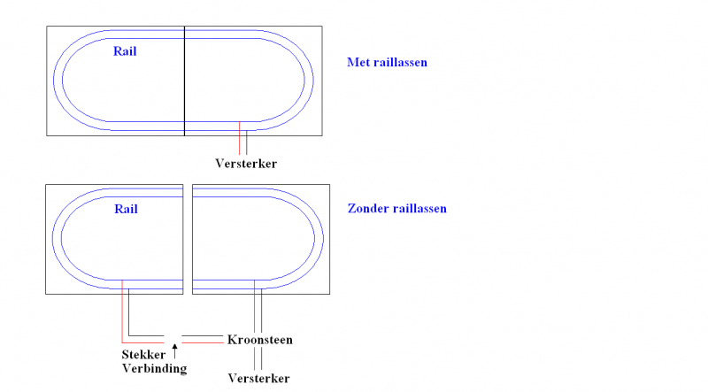

Inmiddels ben ik weer verder gegaan en heb ik een vraag over de modules.
De modules worden opgeborgen op twee schappen van 1.30 x 1.30 in de berging. Hierdoor wil de modules nu definitief gaan maken qua rails. Ik heb al een stuk doorgezaagd met de dremel als test en dat werkt prima. Echter moeten de assen weer doorverbonden worden omdat er anders geen stroom meer op sommige stukken rails komt te staan. Dit kan door extra railassen te kopen maar bij de middelste twee modules verwacht ik dan problemen. vanwege de verschillende hoeken waar in de rails daar tussen de modules loopt. Het tegen elkaar schuiven van de modules is dan lastig.
Ik wil dus eigenlijk met een soort stekkerverbinding gaan werken die voor de verbinding gaan zorgen. Is dit een goed idee of zijn er andere betere ideeën? Of is er een soort splitter voor de multimaus waar ik verschillende aansluitdraden op aan kan sluiten?
Alvast bedankt voor het meedenken!

Hoi!
Overgang op modulebakken: Zie ook even de draadjes van Ronald Halma en Robertjan (lauwersmeer). Daar staan goede tips in over het goed vast maken van het spoor ter plaatse van de overgang.
Stroomvoorziening sporen: Draad solderen aan de spoorstaaf naar beneden begeleiden. Je kan dan met printerkabels, zie website
avondtuur in miniatuur
heel veel verbindingen maken. Daarvoor zijn verschillende methodes... Zie ook bij Robbertjan en Ronald Halma, zij hebben ook veel ervaring.
Succes
Ronald.

Ik heb even een simpel plaatje in elkaar gedraaid dat
verduidelijkt de hele zaak denk ik wel een stukje.
Het vereist alleen het loshalen van de draden van het printplaatje waar nu de baanspanning
op de rails gezet wordt. Deze zitten op een printje gesoldeerd en zijn makkelijk los te halen.
Zo houd je een nette draad met stekker en kan je eventueel een nieuwe draad op het printje
solderen om deze vervolgens aan te sluiten op een kroonsteen.
Het solderen van de draden aan de rails op de 2e module dat zou geen problemen moeten opleveren.
Succes!
Gr.
Robbert Jan.

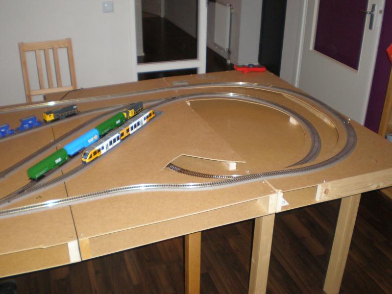

leuk baanplan, maar een klein puntje...
het spoor gaat naar benenden, maar die plaat loopt vrolijk schuin, maar hierdoor gaat je spoor ook schuin liggen, ik weet niet of je ooit dubbeldekkers gaat kopen,
maar ook ander materieel, weet je zeker dat het niet om kan slaan...
als je een beetje snel door de bocht gaat is er namelijk wel kans dat, denk ik.

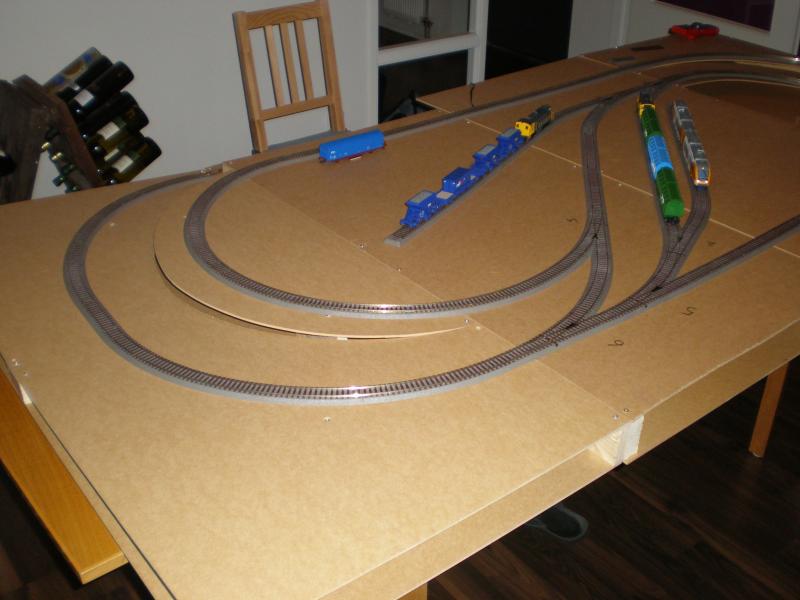

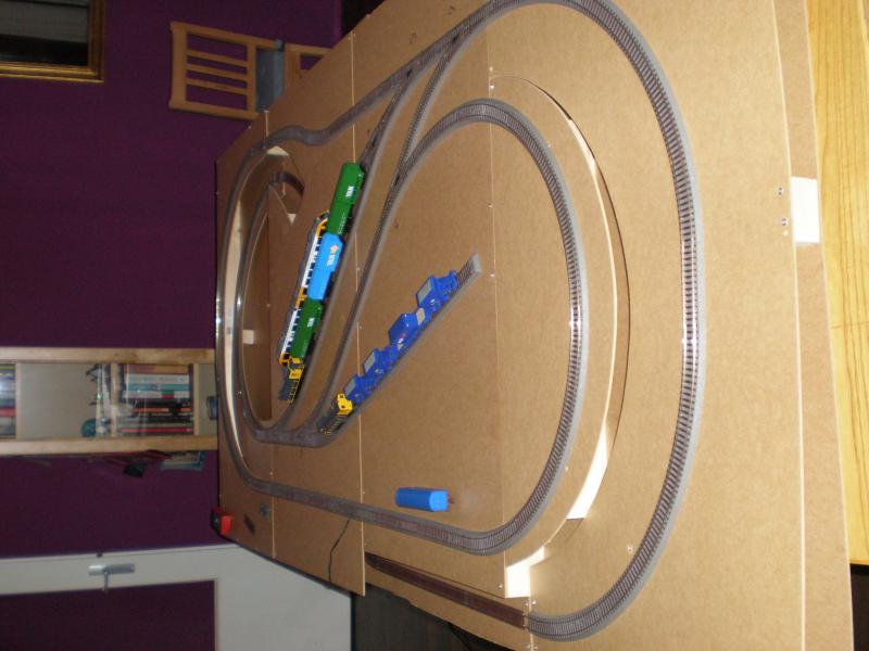

22 July 2010, 00:01:50 »
Bedankt voor de antwoorden, hier ga ik zeker uitkomen.
Martyn, dat stuk dat jij bedoelt is iets veranderd n.a.v. de tip van Sander Lageveen. hierdoor loopt het nu ook minder schuin.
Hoe het er nu bijligt:
Overzicht:
Links:
Rechts:
De rails die onderdoor loopt is nu roco rails zonder bedding, op deze manier is er precies genoeg ruimte om een trein van 6 cm hoog te laten passeren en evt nog bovenleiding neer te gaan hangen.
Al mijn materieel tot nu toe staat nu op de baan, deze mehano Lint vertrekt morgen en er komt snel een Fleischmann voor in de plaats. Ik wilde er graag een met interieur. Mijn 2299 heeft een digirail lichtset en digirails 1010 decoder. Hierdoor kan het met en zonder sluitsein rijden en rangeerlicht. De 2418 en de vamwagens heb ik afgelopen weekend gekocht en de bijbehorende lichtset voor de 2418 ligt nog op mijn bureau. Ook zijn de eerste huisjes gebouwd, deze zal ik bij daglicht een keer vastleggen.
