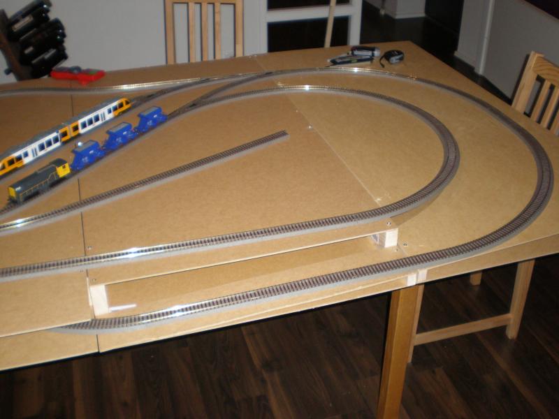

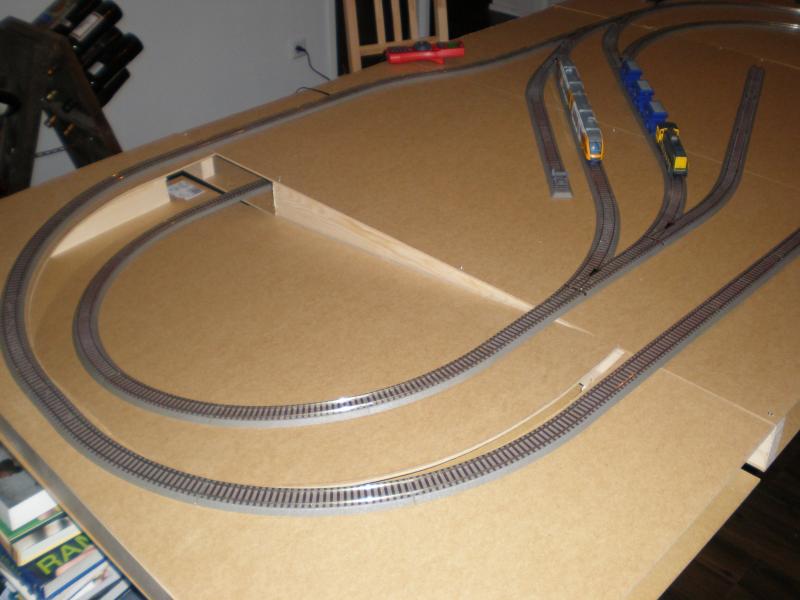

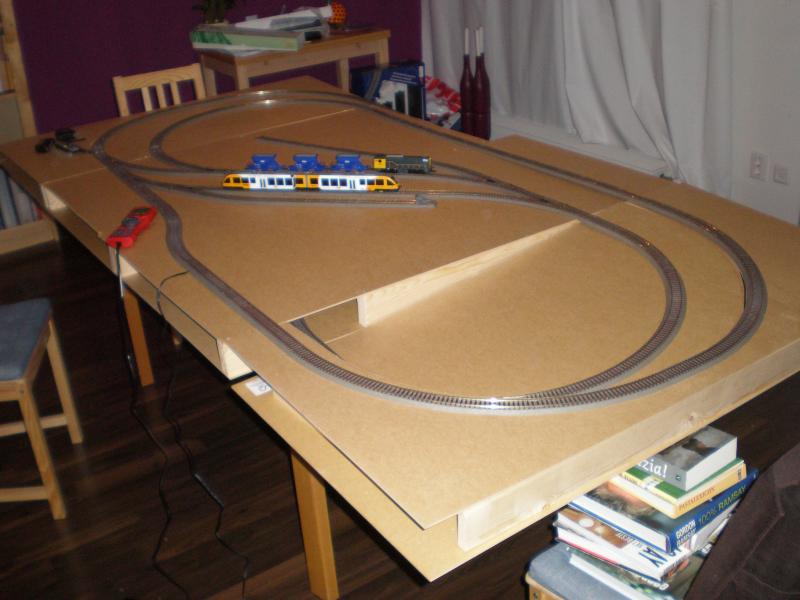

Zondag nadat ik in Arnhem bij wentink extra rails en een lint gescoord had, heb ik bij de Gamma houten balken en mdf platen gehaald:
Na twee avondjes zagen en boren worden de 4 modules zichtbaar:
klik
klik
klik
De middelste twee zijn al helemaal klaar qua zaag en boor werk. De buitenste twee krijgen nog een paar schroeven zodat alles stevig vast zit.

Waarom laat je op de onderste foto in de binnenboog het hele gebied wegzakken?
Waarom niet alleen het deel + x aantal cm waar de rails op liggen?
Dat is toch veel handiger met bouwen?

05 January 2010, 22:41:21 »
Je hebt gelijk daar gaat morgen de zaag nog even in.
Bedankt voor de tip!

Hoi! Ziet er goed uit! Leuk baantje om mee te beginnen! Vraagje kom je nog makkelijk bij het verdekte spoor? En wat voor een platen heb je gebruikt? Het ziet er nu al een sandwich-constructie uit
mvdbrand
Berichten: 63
Martenshoek
06 January 2010, 15:49:26 »
4 mm mdf met 69mm vuren houtenbalken.
Ja kom er nog prima bij, zo dik zijn de handen nou ook weer niet.

De platen leken namelijk net hardboardplaten... maar met MDF is het heel mooi werken... Ik hoop dat het spul wel goed stijf blijft... MDF wil nog wel eens doorzakken onder belasting en niet te nat laten worden... daar kan het ook niet goed tegen
Zelf heb ik minimaal 140mm tussen de niveau's zitten (behalve bij de klimspiralen) en dat is achteraf iets te weinig... De zijplaten van 6cm dik zaten in de weg zitten om een trein te pakken, deze heb ik verjongd met een aantal cm om de treinen toch nog goed te kunnen pakken...
Succes met bouwen!
